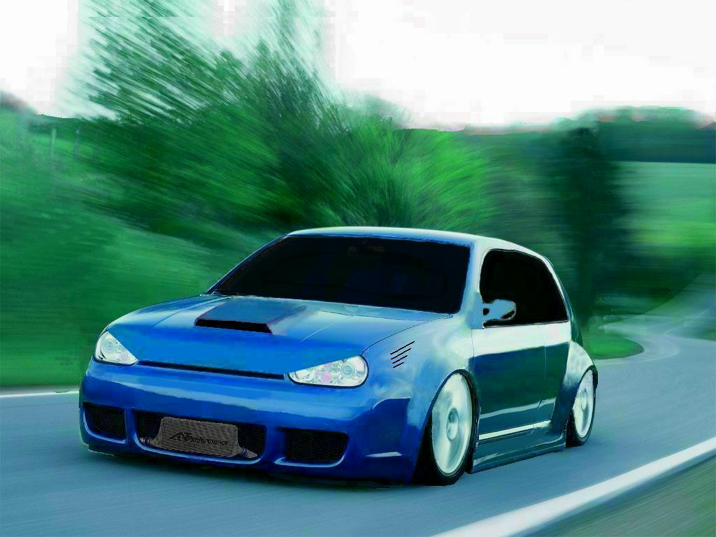

fahre einen R32 Bi-Turbo und habe mir eine Sportluftfilter von K&N eingebaut. Außer das der Spritverbrauch ein bisschen gestiegen ist kann ich nur positives davon berichten. Alleine schon das Ansauggeräusch ist der kauf wert.
P.S. Kommst du aus dem Raum Emmendingen?
Hab dich glaube schonmal gesehen, der Breitbau E30, oder?
Sind schon wieder Ferien?
Naja den Bi-Turbo gibt es schon in unserer Gegend. (aber nicht der auf dem Bild)
Zum Breitbau e30, nein bin ich nicht!
@ Jack Flash
Hast du nicht auch nen Sportluftfilter drinn?
Ich bezweifel nicht das es den R32 Bi-Turbo gibt, aber ich bezweifel das Metorusel Peskaroll der Besitzer ist.
