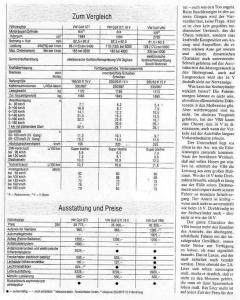

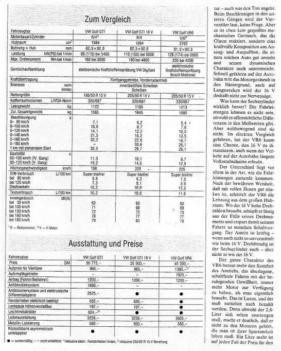

Vergleicht man mal das Gewicht von Fahrzeugen mit 4 Zylindern und der selben Ausstattung wie Bremsanlage ect. kommt man zum Schluß,das der VR garnichtmal so schwer ist wie viele annehmen.
Der 16V 2.0 150 PS wiegt 1195 KG während der VR mit 1213 KG angegeben ist.
Wenn der VR also viel Gewicht auf der Vorderachse hat wo hat dann der 16V sein Gewicht ?
Auf der Hinterachse oder was ?? :lol:
Beide sind in etwa gleich schwer und daher kann der VR6 ja nicht viel auf der Vorderachse schwerer sein.
