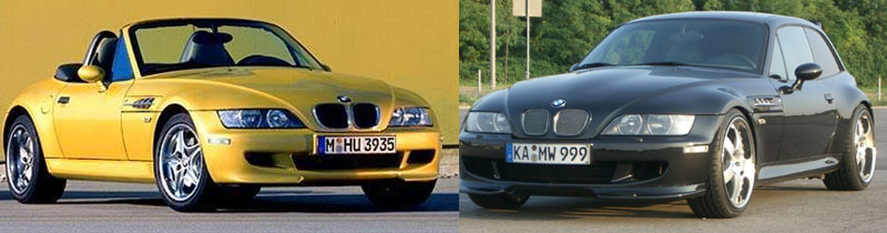

Hallo an alle User,
Es ist jetzt fast ein Jahr her, als ich mich das letzte mal gemeldet habe! (soll nicht bedeuten, dass ich nicht aufmerksam cp besuche)
Mein "Problem" ist aber nach wie vor das selbe:
besitze einen M-roadster Bj 1998 und habe einfach das Problem, dass ich das Potential des Wagens nicht ausschöpfen kann!
Will heissen, dass ich bei hohen Tempi (ab 180) der subjektiven Meinung bin, die Kontrolle über meine MR zu "verlieren"!
Er wird nervös, hektisch, "an der VA leicht" (ich hoffe ihr versteht was ich meine), fast schon unbeherrschbar!
Bitte versteht mich nicht falsch, der MR macht zw. 60 und 160 irrsinnigen Spass, ich finde jodoch, dass man mit einem Auto mit >300ps durchaus in der Lage sein sollte, mal an die (elektronische) Grenze zu gehen! Anders formuliert: BMW hat den Wagen für 250 km/h ausgelegt, ich fühle mich allerdings sehr unwohl, wenn ich auch nur in die Nähe dieser Geschwindigkeit vorstossen will!
Ist bereits mein 4. BMW und mein 2. ///M (nach E36 M3 3.0).
Spurplatten und Domstrebe sind ebenfalls schon verbaut, was dem werksseitigen Setup eigentlich nur zugute kommen sollte.
Was soll ich machen? Bin kein grosser Umbaufan und solche Sachen wie Gewindefahrwerk kommen in Österreich zwecks TÜV nicht in Frage (lass mir doch kein Gewinde kastrieren!!)
Was ich mir vielleicht noch vorstellen könnte wären Federn für M-Dämpfer!
Hat jemand Erfahrung? Welche Modelle?
Ich weiss, Cabrio nicht so verwindungssteif wie QP oder warum >180 in Österreich, es geht mir aber ums Prinzip! Schließlich kauft man sich ja nicht umsonst einen ///M!!!

Hab bis vor einem dreivierteljahr auch einen M roadster gefahren und hatte im Serienzustand die gleichen Probleme aber erst ab 200. Habe dann folgende Umbauten machen lassen:
Domstrebe
Spurplatten
KAW Federn v: 45 h: 15
Danach hatte ich auch bis 250 kaum mehr Probleme, ok der Wagen war etwas unruhig aber das war noch ok. Mußte mich "Kopfmäßig" aber auch erstmal an diese Geschwindigkeiten herantasten. Habe hier mal gelesen der Einbau von Sportstabis würde den M roadster nochmal vom Fahrverhalten so verbessern das, in etwa so wie die oben genannten Maßnahmen das Auto verbessern, sollen die Stabis das gleiche nochmal bewirken. Fahre derzeit einen Golf 4 V6 4 Motion mit Gewindefahrwerk. Habe mir aber fest vorgeholt mir sobald wie möglich wieder einen M roadster zu kaufen und die obigen Maßnahmen wieder durchzuführen. Ein Fahrertraining (oder auch mehrere :wink: ) werde ich mir dann aber auch mal gönnen. Is einfach ein tolles Auto find ich. Würd auch sagen geh mal zum Fahrertraining, hilft sicher und laß die Karre noch etwas tiefer legen O:-)

Ich kann Dir keine konkrete Hilfe anbieten, aber folgendes bemerken:
Den bei hohen Geschwindigkeiten leicht werdenden M-Roadster träumst Du nicht, es ist so. Mir kommt es ebenfalls so vor, und ein entfernter Bekannter von mir hat deswegen nach mehreren Jahren im E36 M3-Cabrio seinen M-Roadster nur relativ kurz behalten. Der M-Roadster hat ganz ordentlich Auftrieb.
Daß Du allerdings vor allem vorne Probleme hast, wundert mich etwas - ich empfand vor allem das Heck als leicht. Du könntest mal Dein Fahrwerk optisch vermessen lassen. Für eine starke Unruhe vorn kann das jedenfalls die Ursache sein.
Wenn es das nicht ist, würde ich gefühlsmäßig eher an der Aerodynamik als am Fahrwerk drehen.
Hatte bei meinem Mroadster Federn von Hamann und war sehr zufrieden. :-))!
Würde dennoch eher ein Komplettfahrwerk von Schnitzer (muß ja nicht das Rennsportfahrwerk sein) empfehlen. :wink2:
Ich möchte Dir ja nicht den Tag versauen, aber mit "ein bisschen tuning
hier und ein bisschen Tuning da" wirst Du leider nicht weiterkommen.
Wenn Du der Meinung bist, dein Wagen wird bei hohen Geschwindigkeiten
vorne zu leicht, dann helfen nur massive und leider auch etwas teure
Massnahmen. Spurplatten und Domstreben ändern übrigens am
Geradeaus-Fahrverhalten ziemlich wenig - nur in den Kurven
wirst Du es spüren.
Mein Vorschlag: Sportfahrwerk mit oder ohne Gewinde (welches
können ja die "Pros" ausdiskutieren", das den Wagen vorne etwas
tiefer neigt als hinten (leichte Keilform) und Schnitzer Frontflipper oder
eine komplette Spoilerstoßstange vorne (sieht leider je nach Version
ziemlich prol aus). Sinn des Ganzen: mehr Abtrieb an der Vorderachse
und kein "schwammiges" Fahrverhalten mehr. Ok, es kostet Geld, aber
es lohnt sich!

Die Schnitzer Frontflipper allein sollten das Problem schon beheben, ich selbst habe die G-Power dran (am MQP, kosten nur etwa 1/3). Würde allerdings die Schnitzer empfehlen, deren Produkte sind einfach besser und ausgefeilter. Nicht umsonst wurde das MQP gegenüber dem MR 10mm abgesenkt.
Kostengünstige alternative wenn Du nicht auf ein FWK ausweichen willst, wären die Federn vom MQP. Könnte ich Dir zur Probe ev. oganisieren aber leider nicht verkaufen!->PN an mich.
Mit Frontflipper + MQP Federn wird das Problem wohl nicht mehr vorhanden sein.
Grüsse Gil

Also, mit deiner Einschätzung bzgl. ///MZ3 Roadster liegst Du wohl nicht so ganz verkehrt...
Hab selbst so ein "Biest" in der Garage und bin der Meinung, dass es eines der diffizielsten Fahrzeuge ist ,welches ich bisher besessen habe!!!
Bei mir war es aber eher so, dass die "Hinerachse" die Baustelle war... Hatte zuerst ein normalen Z3 / 2,8i welchen ich mit 18" Felgen Sportfahrwerk und Stabikit aufgepeppt habe... Das Teil lag dabei um Welten besser als der //M...
Seither habe ich diverse Sachen probiert und habe manche negative Erfahrung mit dem Fahrzeug machen müssen... Ich hatte z.B. ein Hartge Sportfahrwerk drinn mit welchem das Fahrverhalten wirklich grottenschlecht war!
Seit etwa 4 Wochen habe ich von besagtem Hartge Fahrwerk auf ein Schnitzer Rennsport Gewinde Fahrwerk umgebaut... Und siehe da, das Teil liegt nun um Welten besser!!!
Aber, wirklich toll würd ich das Fahrverhalten noch immer nicht bezeichnen... Denn, noch immer fühlt sich das Fahrzeug, ab 220 in schnell gefahrenen Autobahnkurfen an der Hinterachse sehr lebendig an...
Und, auf der Nordschleife, wo ich das letzte Wochenende gewesen bin, vermittelt die Kiste in hohen Tempobereichen noch immer nicht das stabile Fahrverhalten, welches ich von anderen Fahrzeugen her gewohnt bin...
Aber, ich habe mich irgend wie in dieses Auto "verkuckt" und werde nicht lockerlassen, bis dass die Kiste astrein liegt...
Im Moment ist es so, dass ich an der Vorderachse, bedingt durch das Vertauschen der vorderen Domlager, einen negativen Sturz von -3°20' fahre... Damit liegt die Kiste, sowohl auf Strasse, als auch auf Piste astrein... Zudem zeigen die Reifen ein optimales Laufbild und sie sind nach 3 schnellen Runden Nordschleife im optimalen Temperaturbereich...
An der Hinterachse fahre ich einen nicht veränderbaren Negativsturz von - 2° 40'... Und justament dieser Sturz ist es welcher die Probleme in sich birgt... Nach 3 schnellen Runden auf Nordschleife beginnt der innerste Drittel der Laufflächen meiner Hinteren Reifen zu grainen... Und genau damit geht dann der Grip an der Hinterachse fröhlich über den Jordan... Ich bin im Moment mit der Firma Schnitzer (M. Wollgarten) in der Diskussion und dieser hat gemeint, dass es wohl an einem zu hoch gewählten Reifendruck liegen würde...
In 3 Wochen bin ich wieder am Ring, und dann wird es sich weisen, ob es daran gelegen hat...
Fals ich auf diese Weise nicht weiterkomme, dann wir die Hinterachse dergestalt umgebaut, dass sie eine Einstellung des Radsturzes zulässt. Dies ist eine relativ einfache Angelegenheit, welche die Kollegen von der ///M3/E30 Fraktion, welche die Hinterachse mit uns ///Z3M Roadster Fahrern teilen, schon seit geraumer Zeit durchführen...
In deinem Falle denke ich mir, dass wenn Du mit dem Grip an der Vorderachse nicht zufrieden bist, dass Du dir einmal Gedanken machen solltest ob Du erstns nicht ein gutes Fahrwerk (Bilstein / Oehlins oder Koni) mit den entsprechenden Federn spendieren möchtest. Und dann, würde ich mir einmal Gedanken um die Vergrösserung deines Negativsturzes an der Vorderachse machen... Der originale ///Z3M Roadster ist wegen den Amis auf seh sehr viel Übersteuern ausgelegt...

...vermittelt die Kiste in hohen Tempobereichen noch immer nicht das stabile Fahrverhalten, welches ich von anderen Fahrzeugen her gewohnt bin...
Die dicken Stabis könnten vielleicht helfen!? (wenn sie noch nicht drin sind?) Bei mir ist das FWK astrein, kriegt zwar auch "leichtes taumeln" ab und zu (zB am Sprunghügel am PG2) womit ich aber leben kann.
Ein bissel stören tut mich nur wenn die Karre ausbricht, erst leicht und gut zu kontrollieren, über einen gewissen Punkt ist dann so abruppt und heftig der Grippp weg als würde die HA über Eis schlittern.

Danke erstmal an die Tips von allen! Wenn ich nun zusammenfasse, wird es etwas schwierig zu entscheiden, was ich nun unternehme. Ohne jemandem zu Nahe zu treten (umfangreiche Arbeiten würden früher oder später sicher zum Ziel führen) werde ich mich für Gil´s Version entscheiden, da mir der Anbau von Spoilerecken am sinnvollsten erscheint!
Wenn ich richtig verstehe, ist es auch hilfreich den Wagen etwas tiefer zu legen (wie beschrieben der Vergleich MR und MQP).
