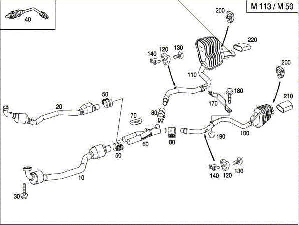

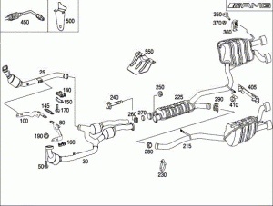

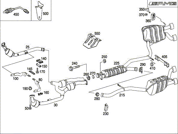

Kurze Abweichung...
Der E 55 AMG hat meines Wissens nach wegen seiner Auspuffanlage weniger Leistung als der SL 55.
Habe ich aus einem Automagazin, weiß nicht mehr welches, ist lange her...
Stimmt das so?
Das stimmt, E hat wegen Abgasanlage weniger leistung.
Der E55 ist wesendlich gedämpfter, da Mittelschalldämpfer vorhanden, als der SL
