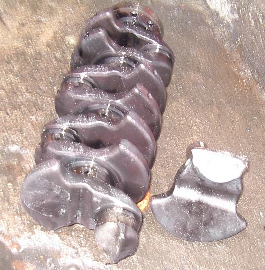

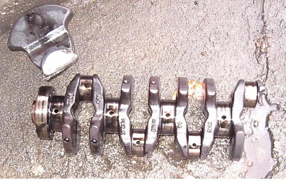

Hab mir vor einem Jahr ein 320D mit 40TKm gekauft. Jetzt hab ich 89TKm drauf und mir ist die Kurbelwelle zwischen dem ersten Hauptlager und dem ersten Zylinder gebrochen :-(((° . Tolle Wurst, wie kann sowas gehen?
Ist das schonmal jemand von euch auch passiert oder weiss jemand ob BMW den Schaden wegen Material Fehler übernimmt? Ich versuche noch die Bilder von der Welle hoch zu laden, dann könnt ihr euch das mal ansehen :-o

Die sollen nur den Preis für die neue Welle übernehmen. Raus gebaut habe ich sie und die neue von BMW auch schon wieder eingebaut. Sie sagten bei Bmw nur, bezahl erstmal selbst die Welle wir gehen dem Fall nach und erstatten das Geld ggf. zurück X-)
Wie hast du das denn angestellt???
Bin mal auf die Bilder gespannt.
BMW wird das schon regeln. Kein Thema.
Eindeutig Materialfehler.
Und der Rest des Motors hat das überlebt?
Erzähl mal.
Donnerwetter! Bricht das einfach so durch, gibbet ja nicht! :-o
Ich wunder mich auch wie ViperGTS, dass keine weiteren Schäden im Motorblock entstanden sind! Der Motor war wohl gerade nicht unter Hochbelastung, als es passierte, oder?
Es hat damit angefangen, dass es während der fahrt ständig so gerasselt hat. Leistung war aber noch die selbe wie vorher. Als es dann immer lauter wurde und die Leistung immer weniger wurde, machte ich mir ernsthaftere Gedanken. Als ich dann mein Auto in mein vater seine Werkstatt gebracht habe und alle erst dachten es wäre was mit der Lichtmaschiene haben wir herausgefunden, dass es die Welle war die da so krach gemacht hat. Die wurde dann auch gleich raus genommen und ne neue rein, auch gleich neue Kuplung und Lager. Sonst ist am Motor nix kaputt aber ich muss jetzt erstmal 2Tkm langsam tun. Ich habe den Motor immer gut getreten aber erst wenn er richtig warm war, ich bin sozusagen 1 Jahr vollgas gefahren :lol: aber trotzdem darf so etwas nicht passieren :-(((°

Von so einem Fall wie bei deinem, hab ich noch nie gehört, hab auch im bekanntenkreis einige 320diesler. das scheint mir echt n Materialfehler gewesen zu sein.
Zum Glück gleich am ersten Lager...
