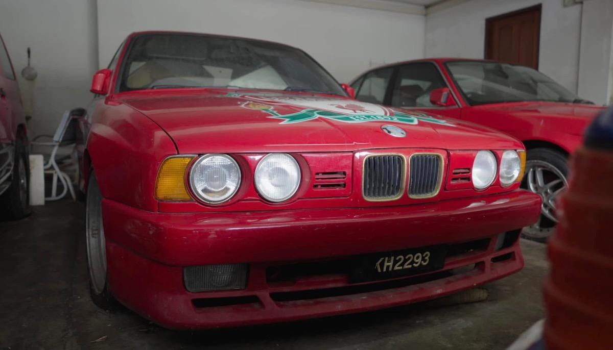

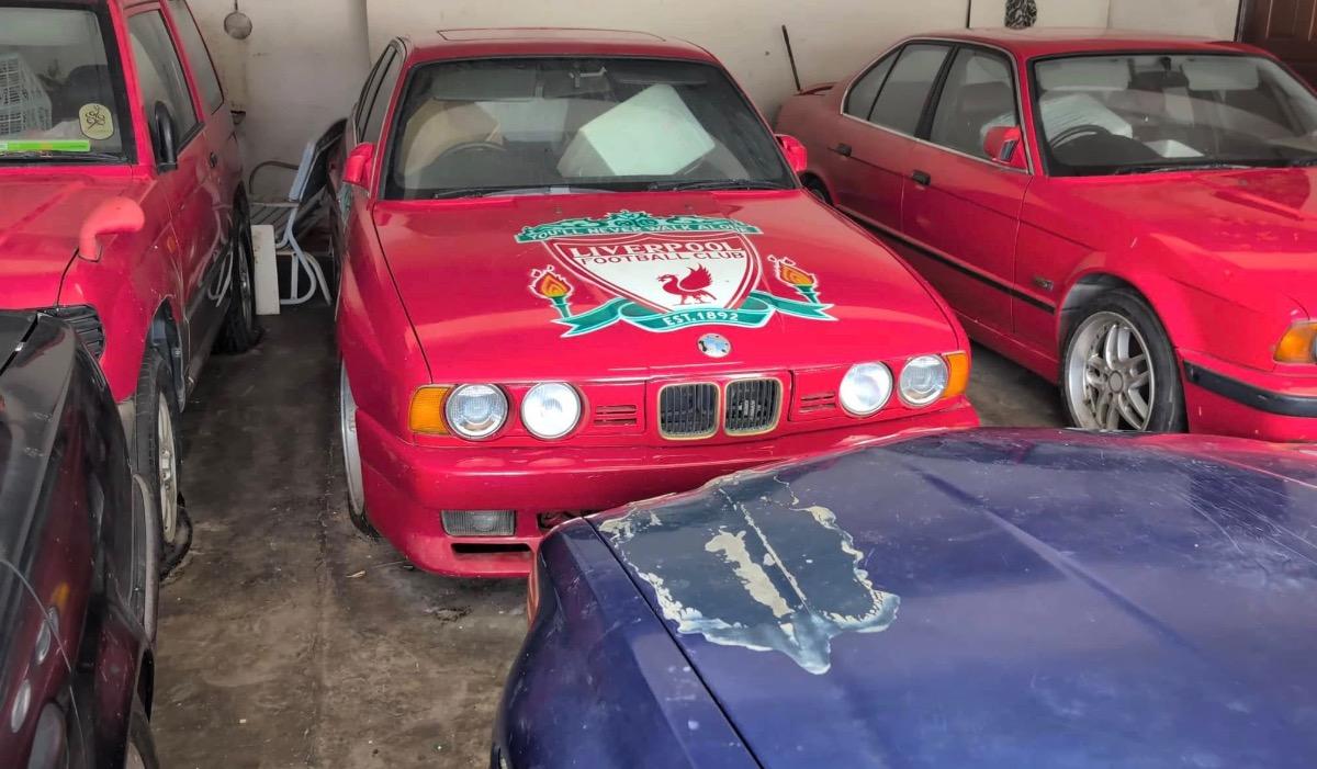

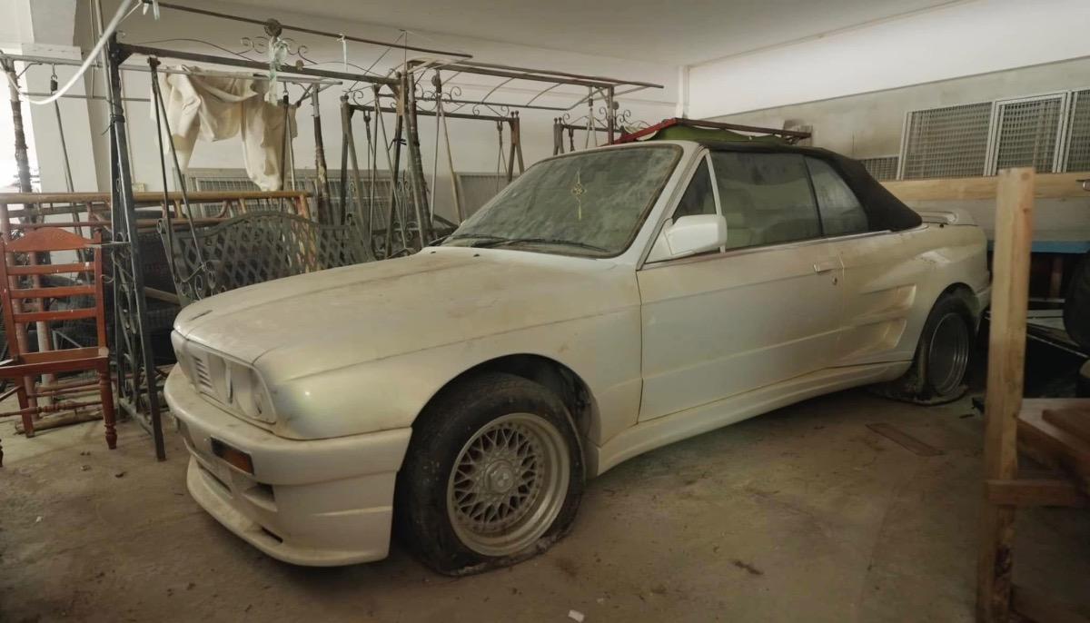

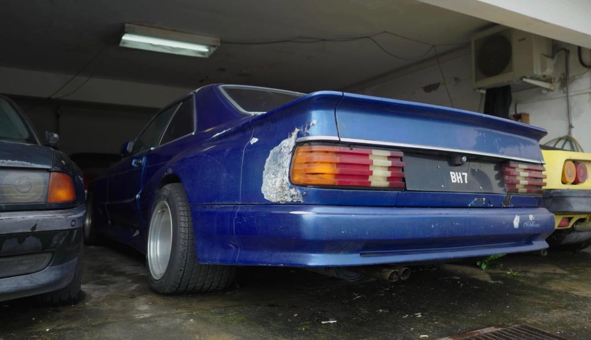

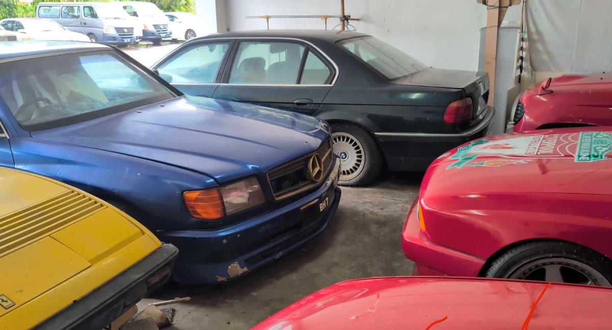

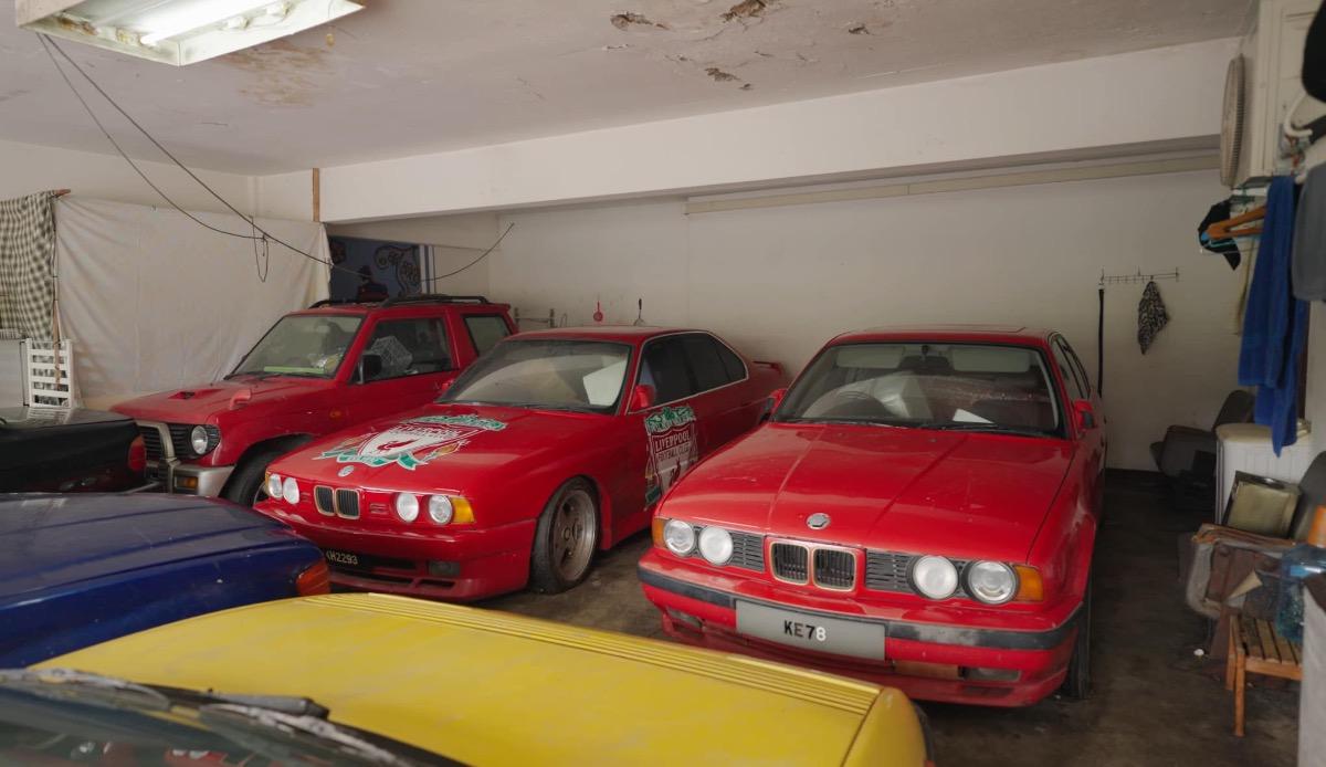

BruNei_carFRe@K antwortete auf Karls Thema in: Verschiedenes über Autos
Leider, wie zu erwarten, keinen Zugang zur Kollektion der BRF. Lediglich ein kurzer Einblick auf einen der Parkplätze des Anwesens von HRH Princess Amal Jefriah’s. Die dort vor sich hinrottenden Fahrzeuge sind weitergehend bekannt, wie beispielsweise einige Koenig-Specials Umbauten von Willy Koenig aus München. © Larry Chen -
