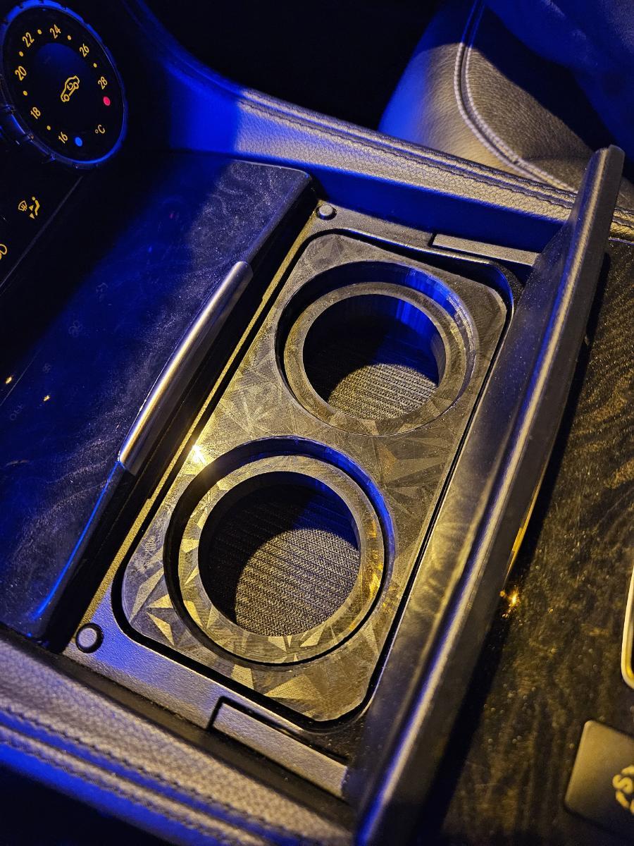

Das Scannen an sich ist noch relativ einfach mit dem Creality Raptor Pro, scanne immer im Kreuzformat auf 0.01mm genau. Danach wirds halt komplexer da die Originalteile ja oft schon selbst net so perfekt sind, daher Gitternetzstruktur reparieren, mehrere Glättungen an den Strukturen vornehmen und dann drucken in 0,16mm Schichten. So kriegt man die Oberfläche schon seidenmatt. Beim Druck kann man halt auch die Düse vibrieren lassen sodass eine "Fuzzy-Skin" entsteht die vielen Oldtimeroberflächen ähnelt. Einige Teile lasse ich schleifen, lackieren etc. je nach Anwendungsbereich. Auch die Bedampfung mit Säure zum anätzen der Oberfläche ist hin und wieder Thema. Also ziemlich umfangreich aber es ist und bleibt spannend solange die Hersteller die Produktionen weiter herunterfahren und sich der "Kuba-Effekt" langsam auf alle Young- und Oldtimer auswirkt. Aktuell tüftel ich noch an halbtransparenten Materialien für Blinker/Nebelscheinwerfer/Rückleuchten etc. Ich füge mal ein paar Bilder bei von unterschiedlichen Oberflächen. Das meiste ist in ABS bei 265Grad gedruckt damit es auch nen heißen Sommer im Fahrzeug übersteht. Darauf sieht man u.a. - TPU Gummieinlagen im ABS Aschenbecherersatz für den F355 mit USB-C Buchsen - Quattroporte S Türgriffschale - Maserati 3200GT Haubenniere (unlackiert) - R129 Abschlepphakenabdeckung (lackiert) - R129 Abschlepphakenabdeckung (unlackiert neben dem Originalteil in weiß) Meine Dame fährt den W201 seit einigen Jahren und bei solchen "Buden" fehlt es oft einfach an allen Ausstattungsvarianten die man oldtimertauglich "undercover" einbauen kann wie den Cupholder der aus der Lüfterdüse fährt. 😅 Auch ein guter Nebeneffekt: die Druckplatte mit Lasergravur überträgt das Oberflächenmuster auf das gedruckte Teil.
