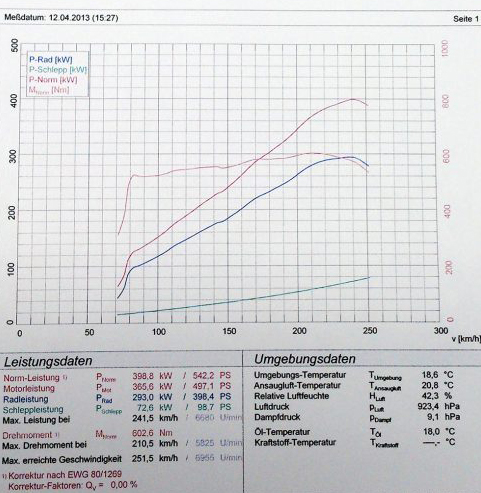

Habe rein Interessehalber mal den V12 auf einen Prüfstand gestellt bei dem ich noch ein anderes Auto abstimme und siehe da: Die Engländer (Kölner) halten offenbar was Sie versprechen (517PS@6500U/min ; 570Nm@5750U/min)
Aber was viel wichtiger ist: Der geht gefühlt auch gut. :)
PS: Der Unterschied im unteren Drehzahlbereich bei beiden Messungen resultiert aus späterem "Vollgas" geben
Also aus deinem Diagramm werde ich irgendwie nicht so ganz schlau, misst der auf eine andere Weise? Wo kommt die ganze Schleppleistung bei dir her? Norm-Leistung (lt. Diagramm nach EWG und nicht DIN, aber ohne Korrekturfaktor, zumindest keiner angegeben) - Motorleistung (Was bezeichnet der Wert hier?)
Vielleicht kann jemand einem Laien wie mir, mal Einsicht darin geben.

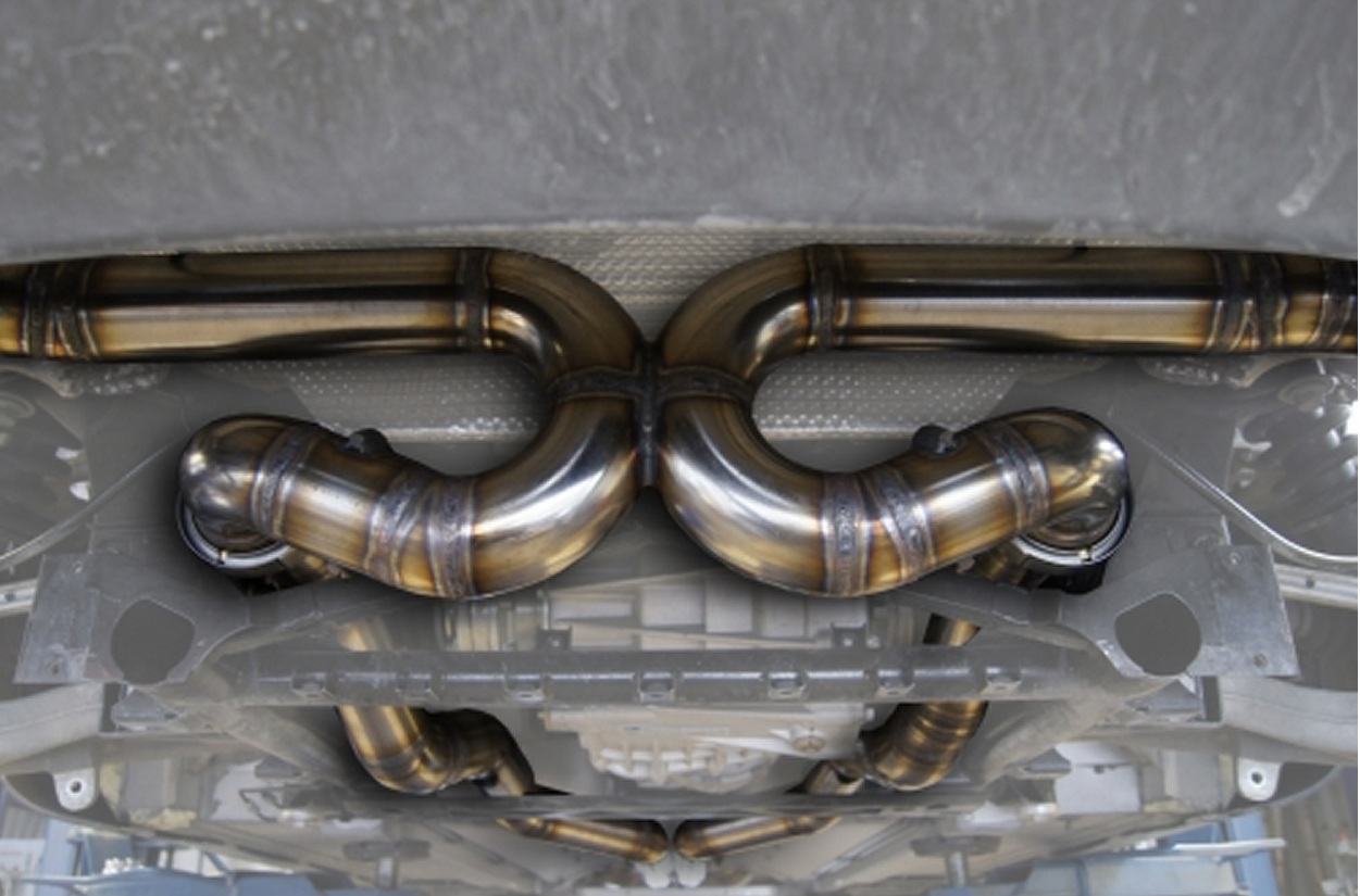

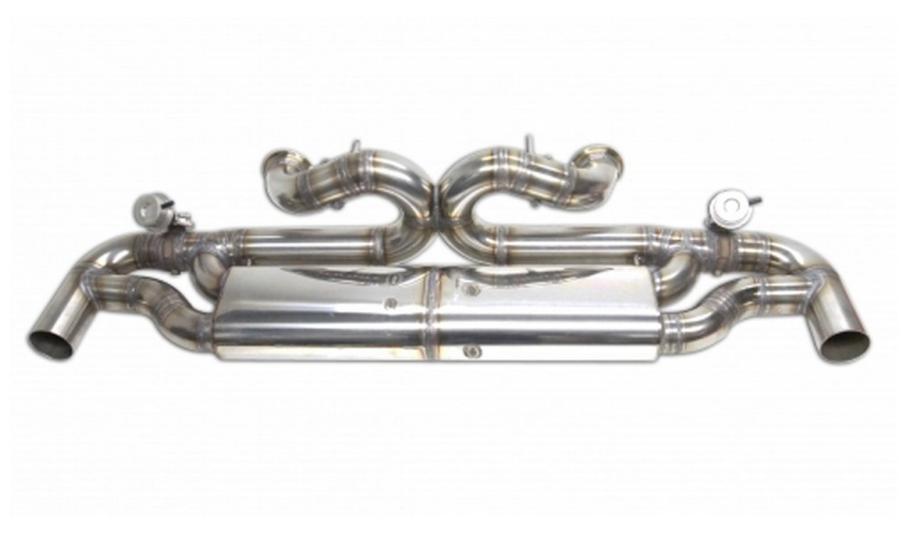

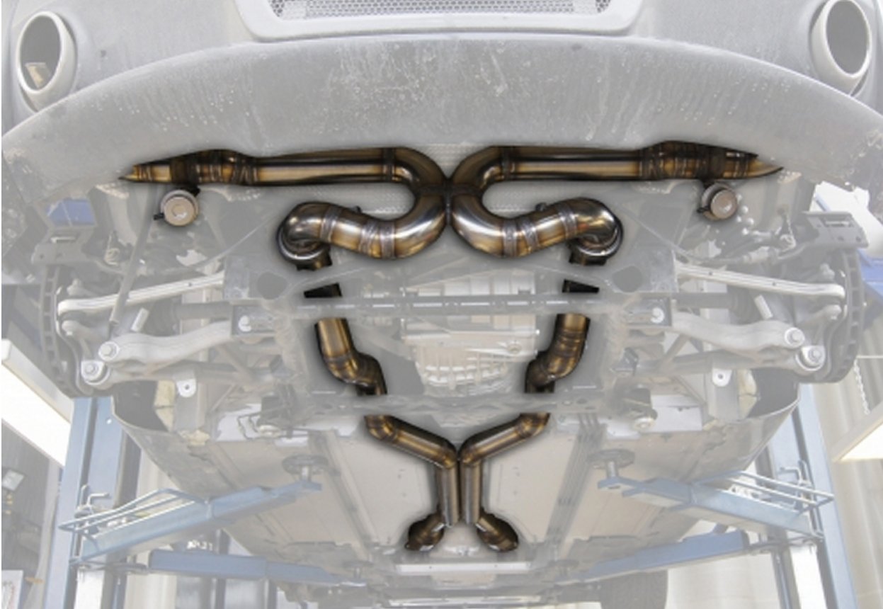

also ich hatte "Stufe 1" - 200 Zellen Sport Kats und einen anderen Klappen-Endtopf vorher eingebaut. Brachte 536PS und einen ganz coolen Sound. Außerdem war die Lautstärke steuerbar und dann kamen noch knapp die 20KG Gewichtsersparnis dazu.
Aktuell ist "Stufe 2" eingebaut. Haben noch die Vor - KATs raus genommen und den Durchmesser komplett geändert. Sprich nun andere Haupt - KATs, anderes Mittelrohr und anderen Endtopf. Brachte aber "nur" noch zusätzliche 6 PS dazu. Dafür ist der Sound einfach unglaublich.
- leider schlechter Handy Sound
Wenn man jetzt Preis/Leistung in Vergleich nimmt lohnt sich Stufe 2 aber nicht wirklich. Stufe 1 ist "relativ" günstig: Endtopf NP 2.700€ und KATs NP 2.200€. 500€ kommen noch für die Steuerung der Klappe dazu. Falls du Interesse an Stufe 1 haben solltest, schreibe mir ne PN. Habe die KATs und den Endtopf im Keller liegen ;-).

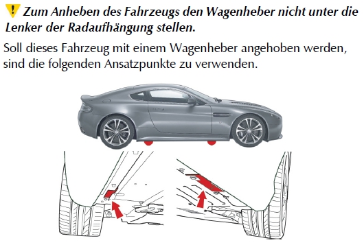

Hallo Andreas,
ein kleiner Tipp am Rande, ab und zu lohnt sich ein Blick in die Betriebsanleitung. Sollte es sich beim ersten Foto Deines Beitrags, a) um Dein Fahrzeug handeln und B) keine Fotomontage sein, so kannst Du von Glück sagen, wenn die Träger, auf denen das abgebildete Fahrzeug aufgebockt war, noch einwandfrei intakt sind. Der Hersteller weißt jeden Händler darauf hin, die Fahrzeuge (auch alle anderen auf VH Plattform) keinesfalls an diesen Stellen aufzubocken!
Gleichfalls gibt explizit an, an welchen Stellen das Fahrzeug anzuheben ist (Seite 11.3 der Bedienungsanleitung).
Solltest Du einmal eine Werksführung mitgemacht haben, so wirst Du vielleicht argumentieren, dass die Karosserien, nach abgeschlossener Lackierung, genau an diesen Trägern angehoben werden um auf das Montageband gesetzt zu werden. Richtig, aber es handelt sich zu diesem Zeitpunkt ausschließlich um die Karosserie. Nach der Hochzeit wird das Fahrzeug aus gutem Grund nie wieder an diesen Punkten aufgenommen.

Interessanter finde ich immer die radleistungen.
Und da hat der threadersteller bedeutend mehr.
Wohl ist mir bekannt dass prüfstandsläufe nicht immer 1 zu 1 vergleichbar sind. :wink:
Das liegt daran, dass die Schleppleistung (spiegelt den Leistungsverlust im Antriebsstrang wider, wird zur Berechnung der Motorleistung genutzt, da ja nur die Radleistung gemessen werden kann!!) im 2. Diagramm knapp 100 PS beträgt und im 1. Diagramm nur 35 PS. Bei gleichen Fahrzeugen ist das schon "seltsam". Ich denke mir meinen Teil...
Deshalb ist mir wichtiger was auf die strasse ankommt und nicht die berechnete motorleistung.
Auf jeden Fall scheinen die beiden im gleichen gang gemessen zu sein. Dass kann meist auch zu unterschiede in der schleppleistung führen.
