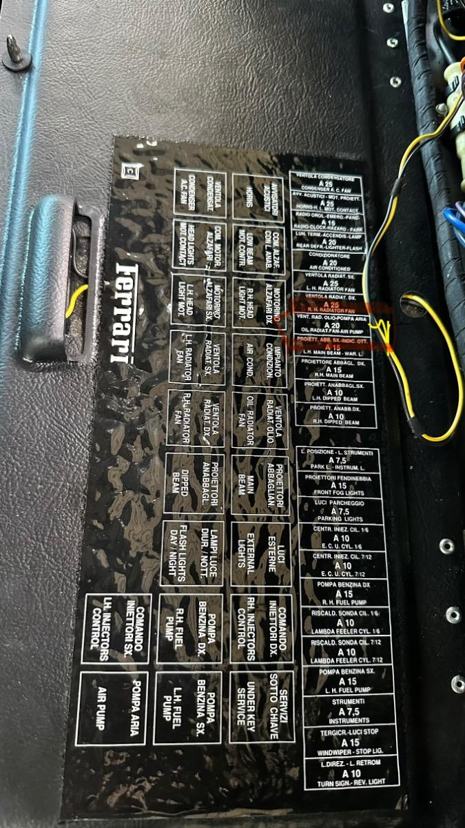

- Sicherung Nr.8 im Sicherungskasten brennt durch.
was sichert die genau ab?
Vielen Dank im Voraus
Lüftermotor und Zusatz-Luftpumpe. Aber @S.Schnuse wird das genauer wissen!
Die Lüfter links und rechts laufen, ist die Luft -Zusatzpumpe elektrisch im 512?
Die ist immer elektrisch.
Die Sekundärluftpumpe ist immer elektrisch (wie Driver A.J.).
Die Sicherung 8 ist nicht für die beiden Wasserkühler, sondern für den Lüfter des Ölkühlers. Den hat meines Wissens aber nur die Länderausführung Schweiz. Die zweite Funktion der Sicherung ist die Sekundärluftpumpe. Ich würde die mal abstecken und dann schauen ob die Sicherung noch immer fliegt. Falls nein, würde ich die Sekundärluftpumpe mal manuell mit 12 V betreiben, um zu schauen ob die Pumpe selbst fest ist, und einen Kurzschluss verursacht.
Dieses Bild zeigt den Lüfter des Ölkühlers (Schweiz).
Und da unten links sitzt die Luftpumpe.
Einen Lüfter für Öhlküler hat der Wagen nicht, es ist die Sekundärluftpumpe,
genau wie Du beschrieben hast, will ich vorgehen, um den Umfang einzugrenzen.
