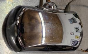

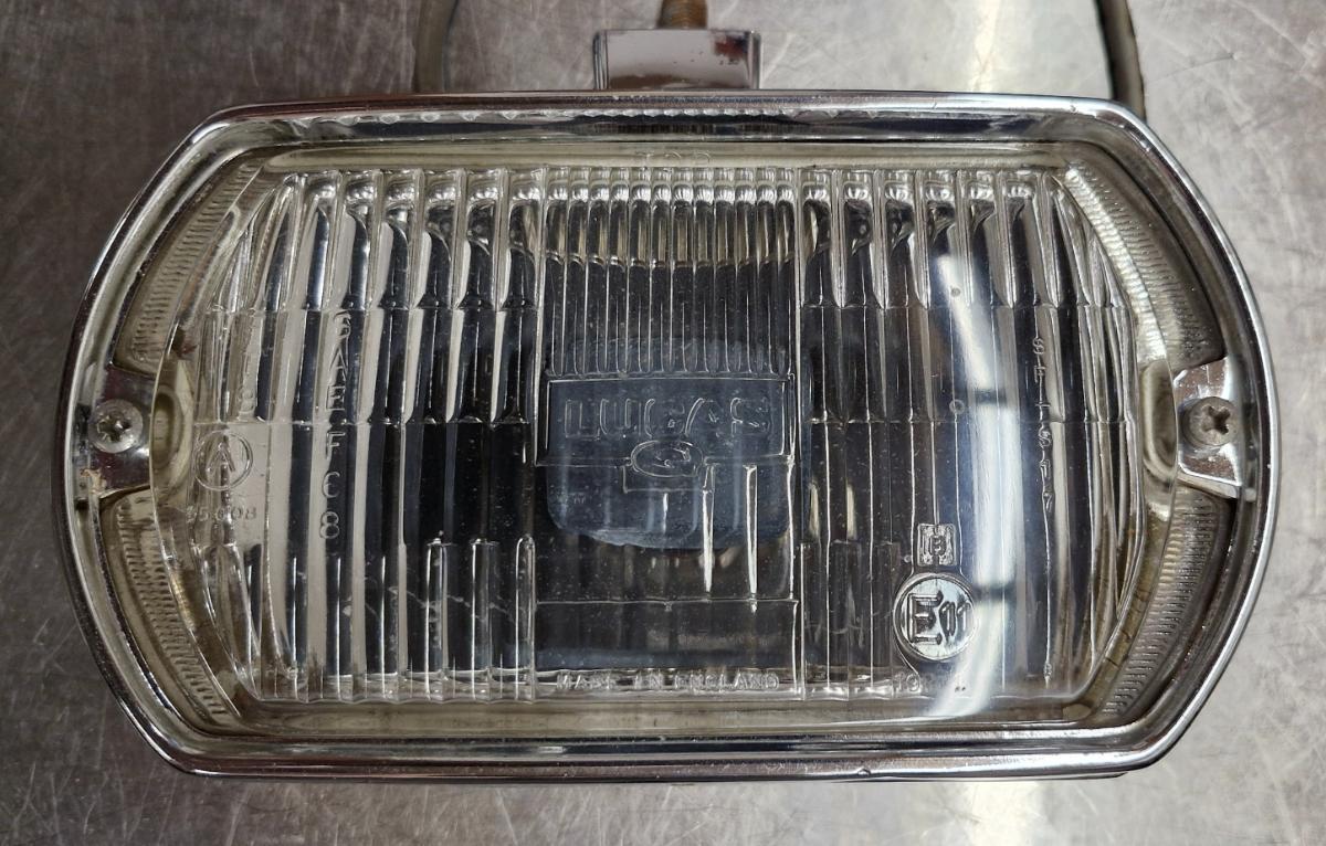

Während ich auf die überholte Servopumpe warte, gehts mit dem "Optimieren" weiter. Gestern kamen Nebelscheinwerfer an, schliesslich soll der letzte "verwaiste" Schalter in der Mittelkonsole auch etwas zu tun bekommen.

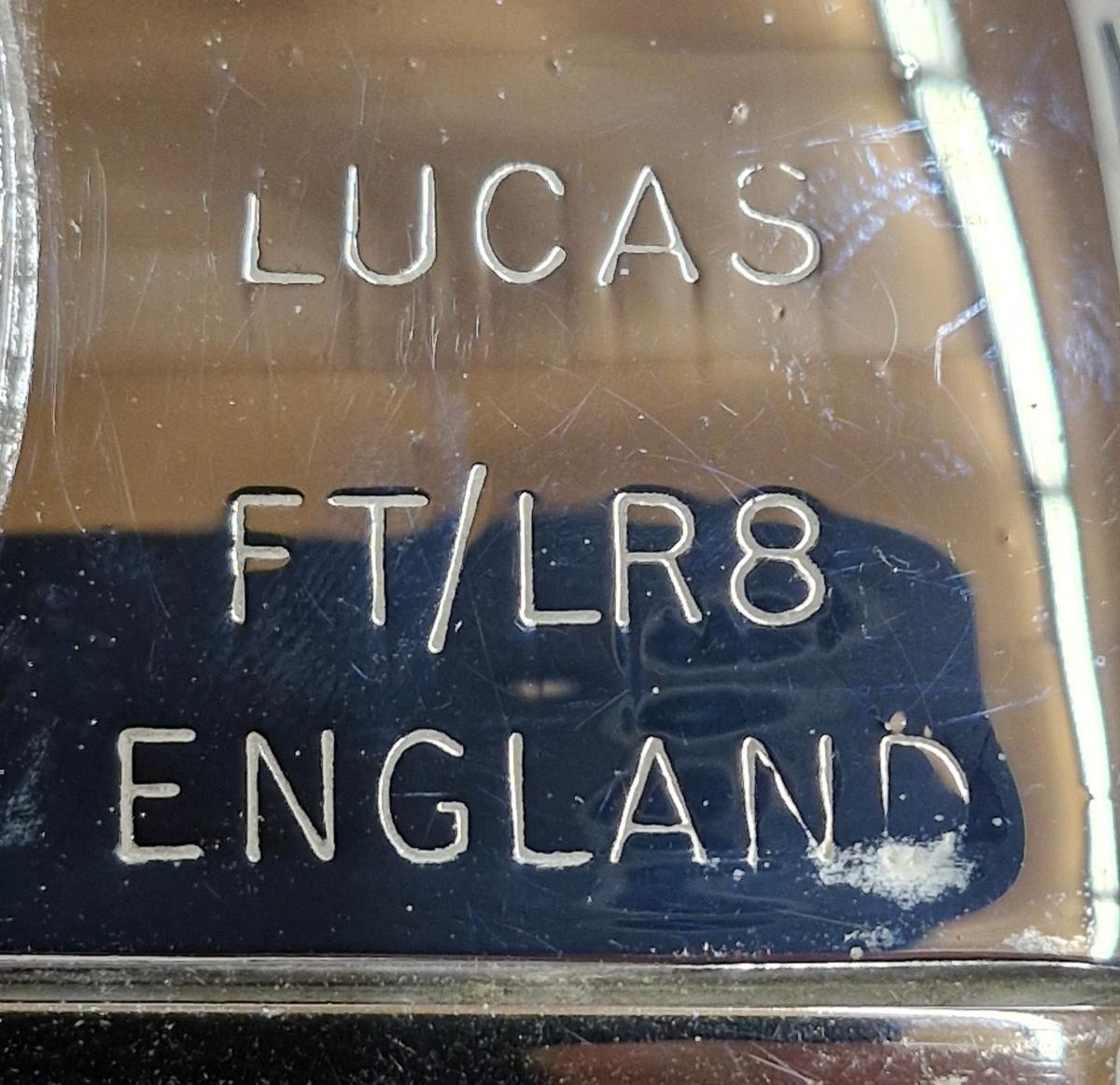

Es handelt sich um Lucas FT8, die ab Werk als Option bestellt werden konnten. Geputzt sehen die jetzt fast wie neu aus, früher war alles besser, auch die Verchromung 😄.

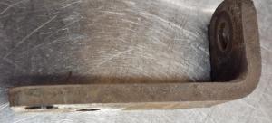

Jetzt müssen noch Halter angebaut werden, die hinreichend massiv sind, damit die Scheinwerfer nicht vibrieren. Und an vorhandene Bolzen der Stossstangenhalterung, also ohne Bohren, angeschraubt werden können. Die sind im Prinzip fertig, gut wenn man allerlei an Vorräten hat, die müssen jetzt nur noch entrostet und lackiert werden.
Einzig was fehlt sind die Muttern um die Scheinwerfer an den Haltern anzuschrauben. Von den zölligen Muttern (UNC / UNF) aus meinen Vorräten passt natürlich nichts, denn laut Gewindelehre sind es 3/8 Zoll BSF (Britisch Standard Fine), also mit anderer Steigung als UNC oder UNF 🤪. Bestellt, Versand ist teurer als die Muttern 😄. Aber der Lack muss ja ohnehin noch trocknen.

🤯 aber orichinool is der Halter nich, das sach ich dir gleich!

Besser als original, also originaler (oder so) :P 😆.
Jedenfalls vibriert da nix mehr. Und zu sehen ist davon auch nix, weil hinter der Stossstange.

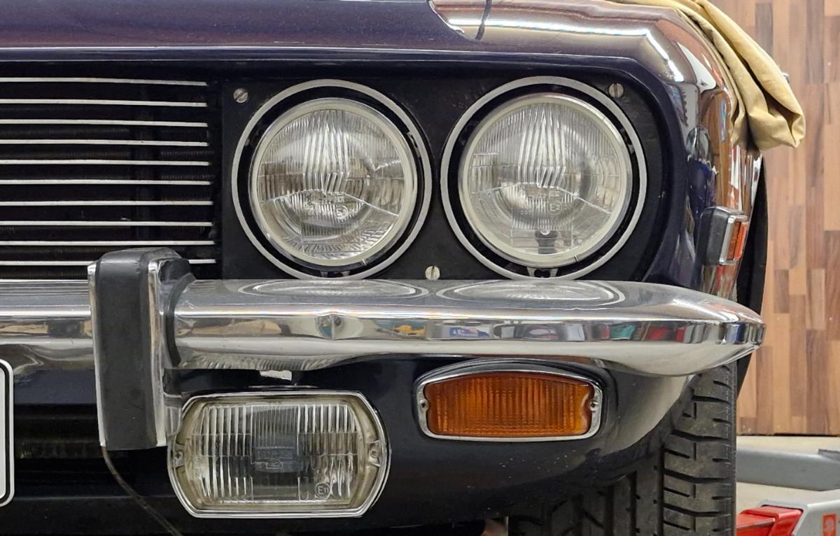

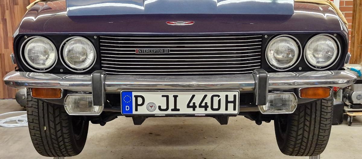

So, da kann wirklich nichts vibrieren. Vibrationen waren angeblich ein Problem mit den Foglamps. Die Montageposition entspricht der Werksausführung, ohne dass ich eine Bohrung irgendwo setzen musste. Und die Sichtbarkeit der Blinkleuchte dürfte auch TÜV-konform sein. Müssen natürlich noch eingestellt werden.
  • Gefällt mir 13
Einstellmaß e=20
Heute sind die 3/8" BSF Stopmuttern angekommen, beide Foglamps neu verkabelt, montiert und eingestellt 🙂. Und morgen bekommt der E31 eine längere "Bewegungsfahrt", nicht dass der noch eifersüchtig wird 😆.

Die Nebelscheinwerfer gab es doch sicherlich auch in gelb? Als bekennender Fan gelber Nebelscheinwerfer würden diese meiner Meinung nach auch sehr gut zum distinguierten Auftritt des Interceptor passen.
Auch Cibie sollen montiert worden sein. Die gab es auch in gelb. Aber wohl überwiegend für französische Autos. Bei dem Interceptor sind mir gelbe Foglights nicht bekannt, aber wer weiss, vielleicht auf Wunsch?
