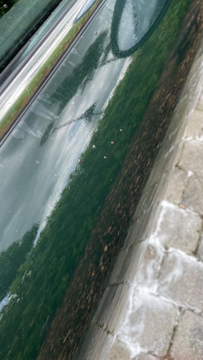

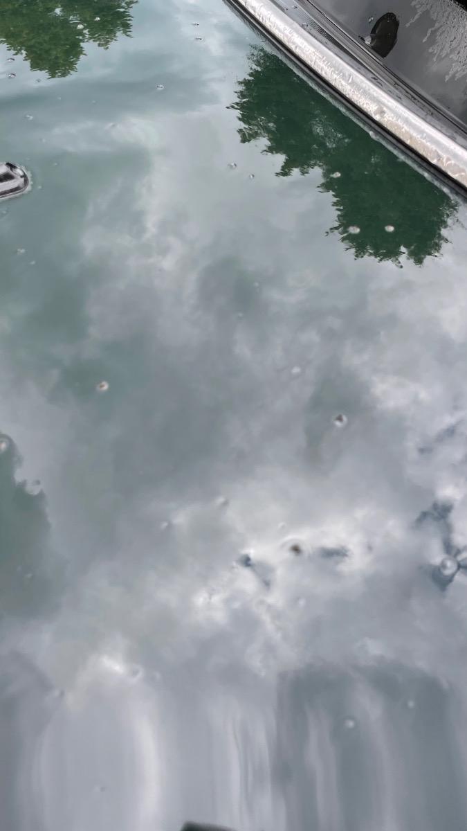

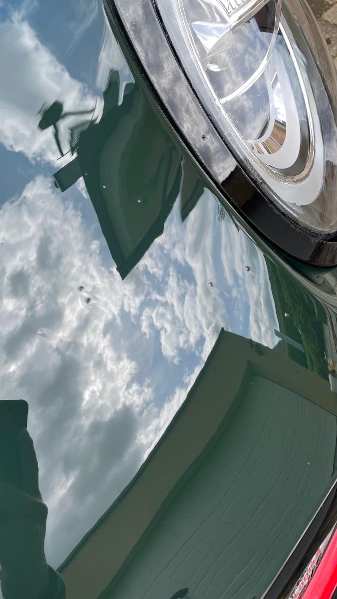

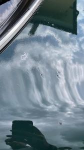

Ich habe auch ein solches Problem. Sind das die gleichen Flecken? Das sind so kleine braune Hubbel auf dem ganzen Auto. Tausende. Mit dem Hochdruckreiniger nicht zu entfernen. Man muss jeden einzelnen mit dem Fingernagel abkratzen. Und danach bleibt eine Verfärbung die man dann wegreiben kann.
@Chris King
deinen Post habe ich leider eben erst gelesen. Die Bilder sind natürlich sehr hilfreich, das ist super.
Darf ich dir bitte 3x Fragen stellen:
1. Hast du diese Flecken wiederkehrend auf dem Lack oder war das eine einmalige Sache/Verschmutzung?
2. Wurde der Wagen schon mal nachlackiert? Ich frage deswegen, da der Wagen eine in meinen Augen starke Orangenhaut aufweist.
3. 997/991/992?
Mit glänzenden Grüßen,
Sarah
Das ist Bienenschiss. Bekommt man schwer runter. Sollte auch nicht zu lange oben bleiben, da er den Lack mikroskopisch beschädigt.
die Orangenhaut ist echt arg bei deinem Auto. Wer hat das denn lackiert. Der gehört mal ordentlich geschliffen und poliert.
Kein Problem!
1) das wurde immer mehr (und wurde nie wirklich entfernt). Auto steht draußen. Auf meinem BMW sind auch schon ein paar. Ich würde es also als wiederkehrend deuten
2) nein. Der ist auch nicht alt. Das sieht nur so aus weil er nass war. War während des Waschens. Hat keine Orangenhaut der Wagen
3) 😂 fast. Mini Cooper JCW Cabrio
Da habe ich doch tatsächlich im JCW einen plattgedrücktem Käfer gesehen😅…die Lichter sehen sich aber auch zum Verwechseln ähnlich.
Ich würde dir ebenfalls zum Insektenentferner raten. Es handelt sich dabei um Insektenkot (Biene glaube ich nicht, wohl eher Hummel, tut aber nichts zur Sache).
Und dann einfach einsprühen, einwirken lassen? Und dann Schwamm? Hochdruck?
Du hast weiter oben von einer Empfehlung gesprochen. Welchen Reiniger kannst du empfehlen?
