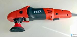

Rotationspoliermaschine
Die Rotationsmaschinen polieren mit Hilfe einer Rotationsbewegung. Die Rotationspolierer auf dem europäischen Mark besitzen eine M14-Aufnahme (M16 in USA), die passenden Stützteller unterscheiden sich somit deutlich von den der Exzenterpolierer. Die Aufnahme der Rotationspoliermaschine sieht weitgehend unspektakulär aus.

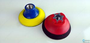

Die hierzu passenden Stützteller sind hauptsächlich in den Größen 150, 125, 75 aber auch darunter mit 50mm und 30mm erhältlich. Je dicker der Stütztelleraufbau, umso höher ist der Preis. Im Gegenzug ergeben sich durch dickere Stützteller einige Vorteile beim Handling der Maschine im Einsatz.
rotationsmaschine-stuetzteller-75mm-mission-hochglanz.de_.thumb.jpg.cc1a6fc802c7f09183203f573a08d4ae.jpg
Die massive M14-Verschraubung erlaubt die Rotationsmaschine die Verwendung der sog. Extend-Bars. Das sind metallische Übergangsstücke, welche zwischen der Maschine und dem Stützteller geschraubt werden, um den Polierschwamm auf eine größere Entfernung von dem klobigen Getriebegehäuse des Rotationspolierers zu bringen.

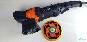

Exzenterpoliermaschine
Die Exzenterpoliermaschinen unterscheiden sich in Gehäuseabmessungen häufig nicht von den Rotationspolierern, aber ein wulstiger Getriebekopfuntersatz fällt sofort ins Auge.
poliermaschine-exzenter-mission-hochglanz.de_.thumb.jpg.f5c764b201309f6e2c433c17f36e0c46.jpg
In diesem Unterbau sitzt der Exzenteraufsatz, der letztendlich einfach nur auf dem Rotationsstift der Poliermaschine aufbaut. Der Exzenteraufsatz besteht aus einer frei rotierbaren M8 (5/16) Aufnahme und einem Gegengewicht und hat die Aufgabe, die Stütztelleraufnahme in einem Orbit, also einer kreisenden Bewegung um den Mittelpunkt des Getriebestiftes zu bewegen. Der Durchmesser des Orbits ist also der Exzenter-Hub der Poliermaschine. Die gebräuchlichesten Hub-Größen sind 10, 12, 15 und 21mm. Da diese Bewegung eine Unwucht erzeugt, wird ein Gegengengewicht-Körper benötigt. Die Gegengewichte sind aus wirtschaftlichen Gründen abnehmbar. So lassen sich die Exzenteraufsätze mit einem gewünschten Hub universell herstellen und dann an die Beschaffenheit des Stütztellers bzw. der Maschine über die Gegengewichtmodulation anpassen.
poliermaschine-exzenter-getriebkopf-mission-hochglanz.de_.thumb.jpg.2dc3690de8fd28bdb5b63809326ad58b.jpg
Wie man auf den Bildern unschwer erkennen kann, können die Stützteller von Exzenterpolierern nicht auf Rotationsmaschinen montiert werden, umgekehrt selbstverständlich auch nicht. Auch gibt es fast keine „gepolsterten“ Stützteller für die Exzentermaschinen. Denn dies würde zu einer Erhöhung des Tellergewichts und Entstehung von Ungleichgewicht und somit zur erhöhten Vibrationen im Betrieb führen.

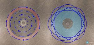

Aus den vorgestellten Konstruktionen ergeben sich unterschiedliche Polierschwammwirkungen auf die Lackoberfläche. Die Rotationspolierer drehen im Kreis und entwickeln bereits nach der Anlaufphase eine hohe Geschwindigkeit. Diese Geschwindigkeit sorgt dafür, dass die Polierkörner ihre maximale Schleifwirkung entfalten. Das ist der Hauptgrund warum die Polierleistung der Rotationsmaschinen um einige Faktoren höher ist als die der Exzenterpoliermaschinen.
rotationspoliermaschine-vs-exzenterpoliermaschine-mission-hochglanz.de_.thumb.jpg.e03bcf1312d246a01c07e742941a3a6d.jpg
Bei Exzenterpoliermaschinen ohne Zwangsrotation ist der Stützteller zunächst nicht fixiert (frei rotierbar) und entwickelt seine richtungsgebundene Rotation aus dem Drehmoment und Fliehkräften seiner Orbitalbewegung. Der Stützteller vollzieht also eine Orbitalbewegung UND eine Rotationsbewegung. Je höher die Geschwindigkeitsstufe der Poliermaschine desto schneller dreht der Stützteller.  Diese Rotation kann bei der ersten Verkantung der Maschine oder zu großem Auflagedruck sehr einfach wieder zum Erliegen gebracht werden. Die Polierkörner bewegen sich im Dual Action Betrieb nicht mehr im Kreis, sondern in kleinen eliptischen Wechselbahnen. Diese Darstellung ist mit Hilfe eines Stützteller-Abbildung schwierig zu visualisieren, daher bedient man sich einer Abbildung, die jedem Autopflege-Kenner bekannt sein dürfte.
rotationspoliermaschine-vs-exzenterpoliermaschine2-mission-hochglanz.de_.thumb.jpg.4b125dd87b73be0f50eac6ca937c43ba.jpg
Die Rotation der Exzenterpoliermaschine ist im Vergleich zu der von Rotationspoliermaschine vernachlässigbar. Daher bewegen sich die Polierkörner nicht wirklich in langen Bahnen sondern werden in einem Bereich der natürlichen Hubgrenzen in wechselnden Bahnen hin und her gerieben. Die Polierleistung ist zwar schwach aber dafür können bei Exzenterpoliermaschinen selbst bei relativ harten Polierschwämmen und groben Schleifpasten fast keine Hologramme entstehen, welche bei Rotationspoliermaschinen fest zum Programm gehören. Auch die Temperaturentwicklung aufgrund der viel schwächeren Reibung entsprechend im niedrigen Bereich.
Zusammengefasst können wir also eine folgenden Vergleich aufstellen:
