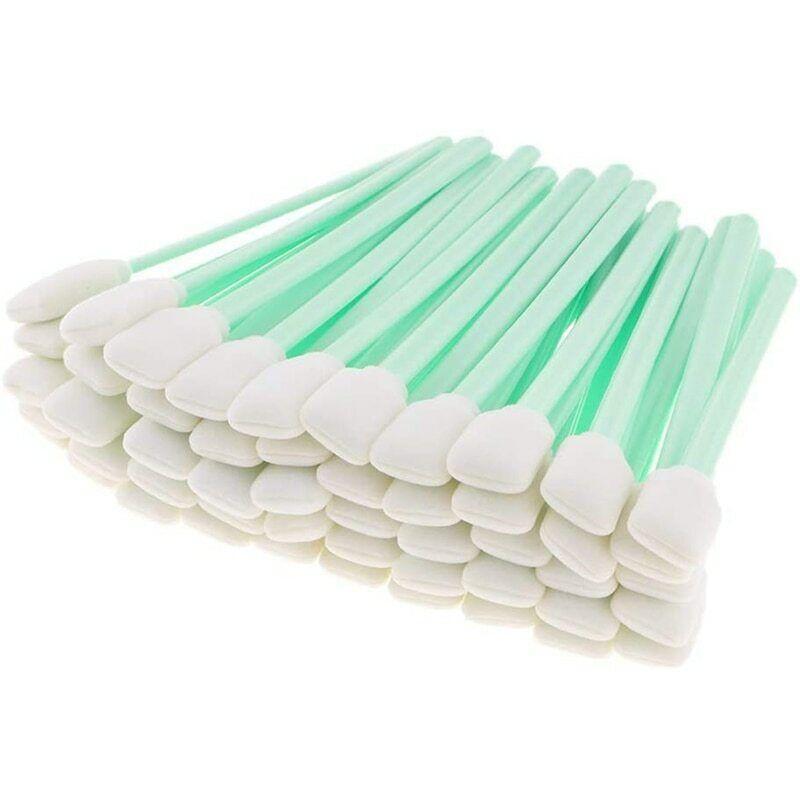

Mit diesen Reinigungsstäbchen geht es schneller und etwas einfacher! Kommen aus dem Service-Bereich für Solvent-Digitaldrucker. Der Schaumkopf ist Lösungsmittelresistend. Findet man z.b. bei ebay
Am 18.12.2023 um 09:46 schrieb copcograu:

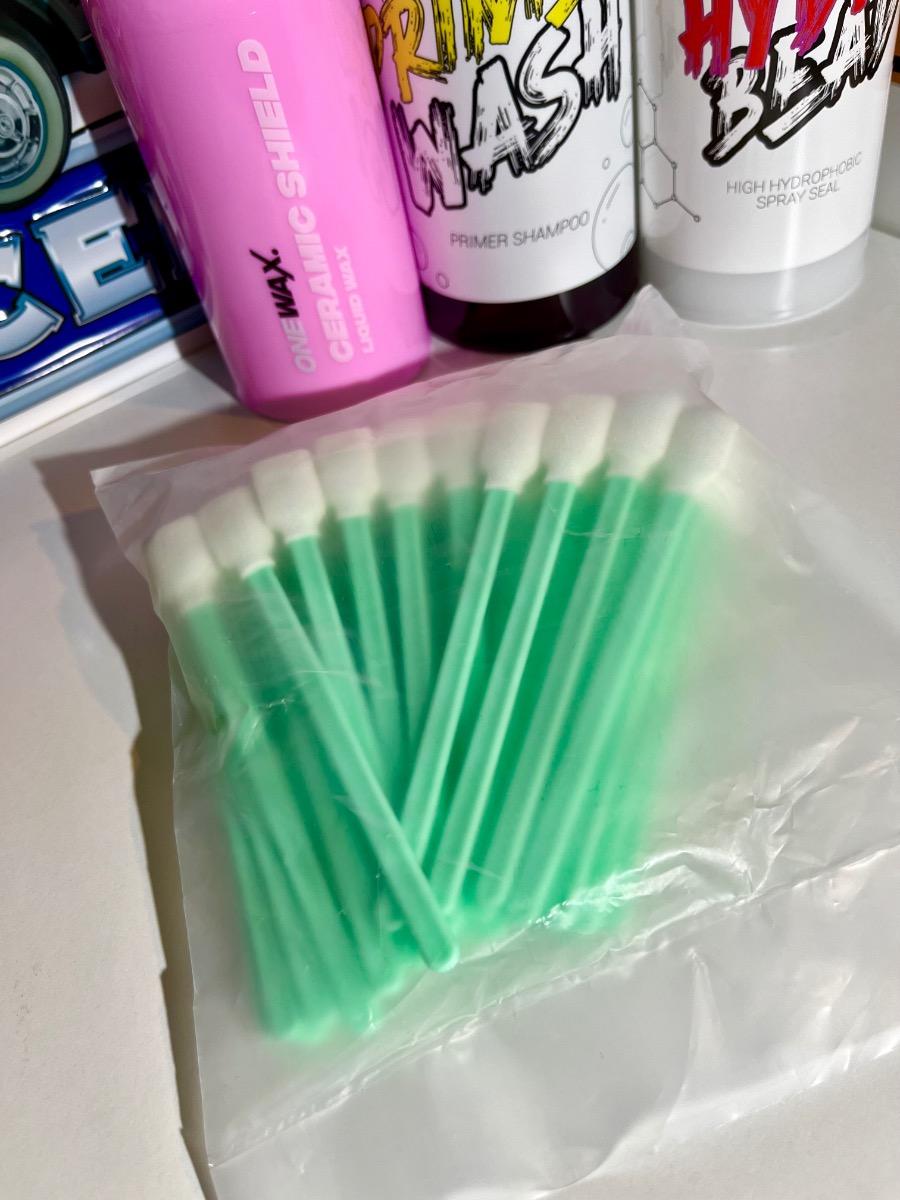

Danke für deinen sehr interessanten Tipp. Ich habe mir die Reinigungsstäbchen mal zugelegt.
Ich benutze ähnliche Reinigungsstäbchen für die Autopflege. Allerdings waren meine Bisherigen verhältnismäßig teuer und nur in den wenigsten Fällen wirklich chemieresistent. Die von dir gezeigten Reinigungsstäbchen sind genau das, was ich für die Autopflege schon immer gesucht habe. Ich hatte heute mal ein paar Tests damit gemacht, u.a. säurehaltige und alkalische Reinigungsmittel damit am Auto verarbeitet, und war wirklich begeistert. Kein Bröseln, kein Pilling, kein Ärger, einfach unproblematisch einsetzbar. Top!:-))!
