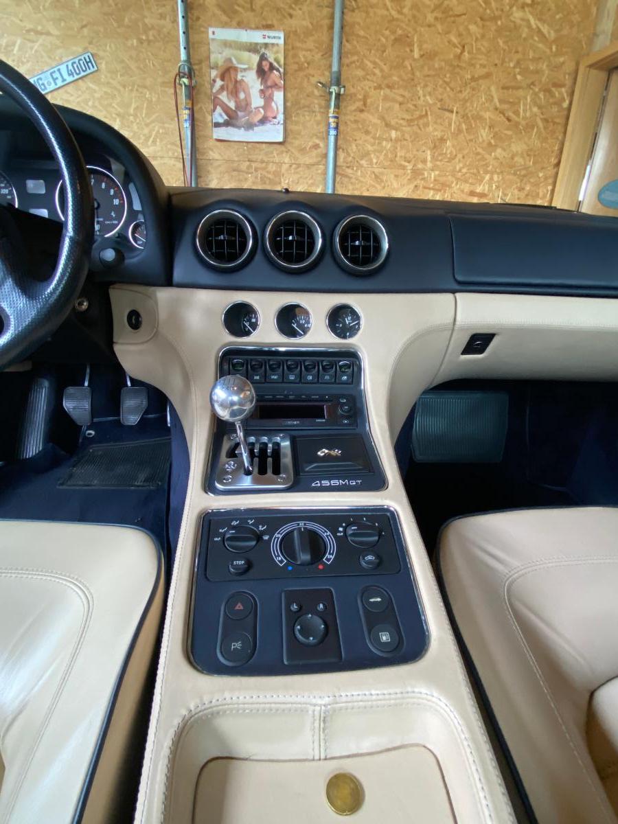

alles über Ferrari Werkstatt Lueg sportivo:
alle Teile ausgebaut nach Autoblitz Mayer geschickt 6 Wochen später eingebaut und alles top
Netto 3671,45, Preis ist von 2017/2018
Beleuchtung der Teile, insbesondere das Bedienteil der Klimaanlage, funktioniert nach der Bearbeitung weiter hin.
Beste Grüße
@wmax
Wurden die Ringe um die Lüftungsdüsen sowie Aschenbecher hinten auch mitgemacht?
Ich sehe, die Beschriftung ist noch vollständig vorhanden, oder wurde diese im Zuge der Überarbeitung auch erneuert?
Ist Dein Preis incl. Aus- und Einbau der Teile?
