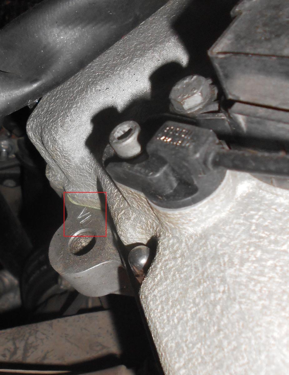

Wenn die Variatoren getauscht wurden, sollte eigentlich (lt. WM) "VD" auf dem Zylinderkopf eingeschlagen worden sein. Das siehst man von oben, links und rechts aussen neben den Ventildeckeln (also wo die Ventildeckel auf dem Zylinderkopf aufliegen). Auf dem Bild ist noch ein Sensor im Ventildeckel zu sehen - nur zur Orientierung.
