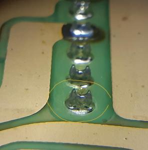

Hallo zusammen,
hier noch die Rückmeldung.
Wie im 3. Post beschrieben, hatte ich alle relevanten Bauteile und Verbindungen bereits getestet. Die Stromlauf Schemas des 2.7 habe ich mir vorab besorgt und studiert.
Habe dann letzes Wochenende den Sicherungskasten ausgebaut. Da ich erst am vergangenen Freitag wieder im Lande war, ging es erst dann weiter. Ich habe ihn dann geöffnet und im Kasten die Starter relevanten Verbindungen durchgemessen
- Eingang zu Ausgang
- Ausgang zu Relais R
( Zündungsrelevanter Kreislauf)
- Eingang zu Relais R
Dabei hat sich herausgestellt, dass die Verbindung ab Eingang zu Relais R irgendwo unterbrochen sein musste, da kein Durchgang. Aber wo? Auf den 1. Blick war nichts zu sehen.
Nachdem ich die Lupe meines Sohnes geschnappt und die Lötstellen genauer angeschaut hatte, war klar warum der Wagen nicht startete.
Die Lötstelle des Eingang Pins, war gebrochen.
Jetzt weiss ich auch warum der Wagen letzte Saison mal nicht ansprang. Nachdem ich dmals die Sicherungen und Relais alle mal ein- und ausgesteckt hatte sprang er wieder an...die Lötstelle war da aber schon in den letzten Zügen und die Winterpause gab ihr scheinbar den Rest.
Heute die Stelle nachgelötet und danach nochmal auf Durchgang geprüft....alles i.O
Habe den Sicherungskasten heute Nachmittag wieder eingebaut und siehe da....Wagen sprang sofort an 👍
Da die Sitze und Mittelkonsole für mehr Platz ausgebaut wurden, werden diese jetzt noch gereinigt und gepflegt und dann nächste Woche alles wieder eingebaut. Dann kann die Saison auch bei mir starten
