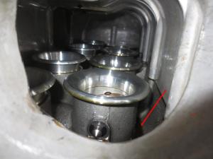

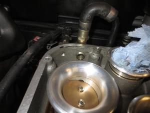

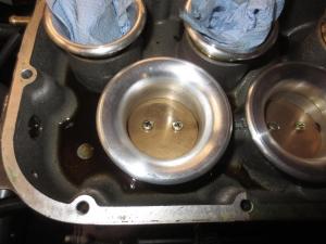

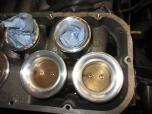

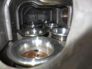

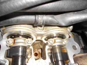

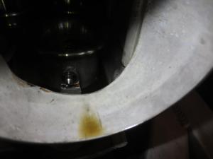

Ich habe den Wagen mit roter Nummer eine Woche so bewegt, bis auf die beschriebenen Probleme, fährt der Wagen völlig normal. Allerdings ist der Ölstand leicht abgesunken, was ich wegen des Qualmens schon befürchtet hatte. Ich habe den Ventildeckel abgenommen und festgestellt, das an den Luftrichtern viel Öl steht. Bin nun wenig ratlos und es stelle sich mehrere Fragen:

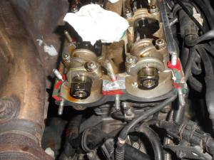

4. Was am schlimmsten wäre, Fehler an den Steuerzeiten. Die alten Zahnriemen waren neu, da ich schon Ersatz gekauft hatte, habe ich sie trotzdem gewechselt. Das Spezialwerkzeug dafür habe ich nicht. Ich habe mir kleine Farbmarkierungen vorher angebracht, diese sind nach dem Tausch exakt wie vorher. Wie oben geschrieben läuft der Motor nach 3 Minuten normal und hat die gewohnte Leistung.

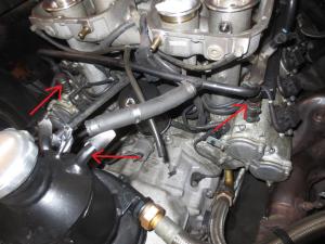

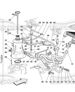

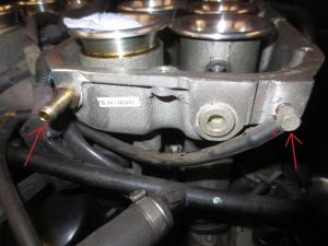

5. Das Öl im Luftsammler kann nur über die hinteren Schläuche dorthin gelangen. Könnte eventuell die Kurbelgehäuseentlüftung zu sitzen, das der Überdruck das Öl dorthin rein drückt?

Zum Zahnriemenwechsel wird empfohlen die Steuerzeiten fein einzustellen. Markierungen sind das Eine. Aber man kann mit Schrauben noch fein justieren. Das sollte ein Spezialist machen. Das kann genau sowas wie beschrieben verursachen.

Das Öl im Ansaugtrackt kann auch schon länger dort stehen von einer ehemaligen Überfüllung z.B.

Dein unruhiger Leelauf kann an ungenauen Steuerzeiten liegen und kann nur überprüft werden, wenn der Ventildeckel unten ist ...

2. Öl gehört keines in den Luftsammler respektive Luftfilter. Prüf bitte auch mal dort an der Einmündung der Kurbelgehäuseentlüftung. Der Klassiker wäre zu hoher Ölstand. Bitte genau nach Vorschrift prüfen, eventuell ablassen und Öl aufnehmen/ wegwischen.
3. Kauf dir schon mal neue Luftmassenmesser, die kommen in Kürze, denn die mögen ein Duschbad in Öl so gar nicht.
4. Die Nockenwellen werden mittels Messuhr die in die Zündkerzenbohrung eingeschraubt wird eingestellt. Die Feineinstellung erfolgt dann oben an den Zahnrädern die auf den Nockenwellen sitzen. Kannst du einwandfrei selber mache, ein "Spezialist" ist bei einem 360er nun wirklich nicht notwendig, der hat recht überschaubere Technik. Ist am Ende auch nur ein Motor.

Sollten Dir die Steuerzeiten falsch vorkommen, die hinteren Deckel an Ventildeckel/Zylinderkopf abnehmen. Dort sind Markierungen auf den Nockenwellen und deren Lagerdeckeln zu sehen. Geht auch ohne Ventildeckel abnehmen. Genauer wird es allerdings an den Nockewellenmarkierungen und den ersten Lagerdeckeln. Zum exakt einstellen brauchst Du eh eine OT- und Ventilhubmessuhr.

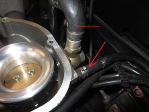

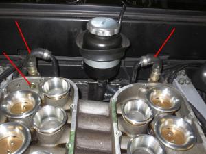

Die Unterdruckanschlüsse mit den roten Pfeilen sind die Anschlüsse für den Bremskraftverstärker.

Ich habe bei der Hotline von Liqui Moly angerufen, der " Spezialist" hat es mir empfohlen. Ich nachinein war er warscheinlich mehr ein " Verkäufer".  Über welchen Weg kann das Öl in den Luftsammler gelangt sein?

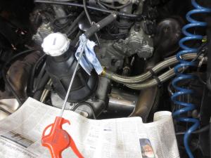

Wenn ich in diese Richtung hineinpuste, spüre ich Wiederstand. Sind im Ventildeckel eventuell Rückschlagventile verbaut, die nur in eine Richtung durch lassen?
Ich versuche es erstmal mit dem "Umfeld". Falls das nicht zum Erfolg führt wäre das der nächste Schritt.
Ist zwar schon etwas her mit dem Zerlegen, sind m.W. aber keine Rückschlagventile eingebaut.

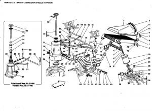

Das wäre die KG-Entlüftung, am Öleinfüllbehälter ist am zweiten Anschluß (links) noch ein Schlauch mit Rohr und Aufteilung zu den Drosselklappen.

Ähhh, da wo Du reinbläst gehts in die Ventildeckel ... da sollte schon ein gewisser Widerstand herschen.
Der wichtige Schlauch ist abgebaut mit Deiner Luftführung und Luftmassenmesser Nr. 61 und 62  😉
