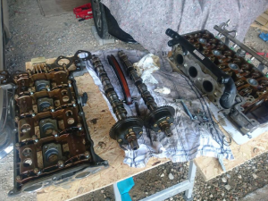

@erictrav Du musst Ihn instandsetzen lassen, alles Andere ist Quatsch. Ich hatte das bei meinem Mercedes auch und mein Nachbar auch mit gleichem Motor. Beim Nachbarn haben wir es dann selbst gemacht. Es gibt Firmen die bieten auch revidierte Köpfe an, Kosten um die 1000 Euro, sonstiges Material wie Kette, Spanner, Dichtungen, Kopfschrauben, Krümmerschrauben kommen noch hinzu. Der Einbau ist in einer freien Werksatt noch bezahlbar, ist auch kein Hexenwerk. Rechne mit € 2.500.-

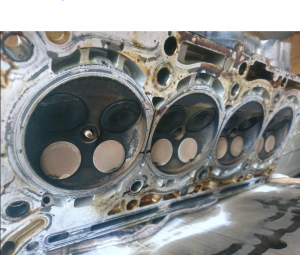

So wie ich es verstanden habe,  können wohl auch Kolben und Ventile platt sein (lt Mercedes). Ein Kipphebel liegt ja definitiv daneben, also wird da der Kolben definitiv auf das Ventil geschlagen haben. Nockenwelle soll auch noch im Bereich des möglichen Schadens liegen.

@erictrav die Kolben bekommen bei einem Kettenriss nur selten etwas ab, die Ventile hingegen sind hin. Einen überholten Kopf wirst Du wahrscheinlich hier bekommen https://www.tornau-motoren.de/
Allerdings macht es meist mehr Sinn, den Kopf von einem Motorenbauer instandsetzen zu lassen.
Wichtig vorab, Glühkerzen raus und mit der Sonde in die Brennräume schauen, ob möglicherweise die Zylinderlaufbahnen was abbekommen haben - normalerweise aber nicht.
