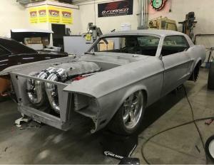

Die Umgebung vielleicht, aber die Aufladung sieht interessant aus.
Gibt es irgendeinen Grund für so ein Projekt einen Ferrari V8 zu nehmen?
-x Kilo leichter als ein vergleichbarer (besser ins Gesamtbild passender) Corvette Motor, damit die 3 Tonnen Kiste einen Wheely hinbekommt?
Liste bitte fortführen.
Gesamtpreis und Verfügbarkeit von Ersatzteilen wirds ja wohl nicht sein.
Aber ich fürchte sowas macht man einfach weil man es kann, völlig ohne Grund, aus einer Laune heraus, oder gar einer Vision?

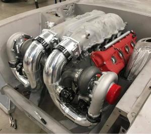

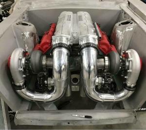

Interessant daran ist vor allem die Größe der Lader in Verbindung mit der fehlenden Ladeluftkühlung :crazy:
Der Motor sitzt auch schön vor der Vorderachse. Hoffen wir mal, dass das ein reines Showcar wird.

Interessant daran ist vor allem die Größe der Lader in Verbindung mit der fehlenden Ladeluftkühlung.
Der Motor sitzt auch schön vor der Vorderachse....
...wen interessiert schon der therm. Wirkungsgrad oder eine ausgewogene Achslastverteilung, solange der Hobel ein Hingucker wird ?
Die kommt 100%ig noch dran, die Lader sind ja noch nicht fertig angeschlossen (rote Deckel) und Platz gibt es vorne dran genug.
Ich gehe mal davon aus, dass der Motor einfach mal reingestellt wurde um zu schauen, ob es passt. Danach wird wahrscheinlich im Kotflügel die Frischluftseite durchgeführt.

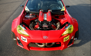

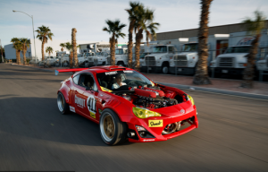

Gibt auch ein Japan Drift Car mit dem 458 Motor......
Wer hat jetzt da von wem abgekupfert? ?

Wo macht es denn Sinn an die Saugseite ( rote Deckel ) Ladeluftkühler zu montieren? :huh:
An einem Schlauch....... :D
vor 41 Minuten schrieb Nick83:
Nirgends. Die LLK müssen zwischen Verdichter und Ansaugtrakt. Sonst sind sie nur unnötiger Ballast ;-)
Dazu müsste man wissen wie das Projekt ausgelegt ist. Will der Erbauer nur hohe Drehzahlen und relativ wenig Ladedruck, braucht er trotzdem viel Luftmasse. Mit diesen großen Turbos kann er gemütlich Luft schaufeln und viel Luft mit wenig Druck bewegen. So kann man sich, je nach Anwendung, die LLK sparen. Wie bei den schwachbrüstigen Golf 2 Turbodiesel :D
Aber wenn der 430 doch relativ stark aufgeblasen wird, und er überlebts länger, spricht das ja nur für den 430-Motor:)
Bei dieser Ladergrösse sind Pleuel und Kolben sicher verstärkt. Beim Nissan GTR mit Leistung 1000-2500 PS wird der Motorblock aufgebohrt und anschl. spezielle Zylinderbüchsen eingesetzt, ggfl. ist das beim 430 Motor hier auch so.
Ich denke jemand der so ein Projekt umsetzt wird sich auch mit der thermischen Belastung auseinandersetzen. Der Wagen bekommt eine Wasser-Methanol Einspritzung und ich gehe davon aus dass auch LLK den Weg ins Auto finden. Oder er fährt eben nur mit Wasser-Methanol und lässt die LLK weg. Funktioniert ja bis zu einem bestimmten Grad auch.
Jetzt hast mich aber! :-))! Ich sollte Abends nichts mehr schreiben.. X-)
Es macht gar keinen Sinn. Ihr habt Recht, beim roten Deckel bestenfalls noch ein Luftfilter. Der LLK müsste zwischen Lader und Ansaugbrücke stehen um die komprimierte Luft zu kühlen.
Ja, vielleicht baut er sich erst die Ladeluftverrohrung in glänzendem Edelstahl mit schönsten Schweißnähten um dann hinterher für die LLK wieder alles auseinander zu reißen. Hat es alles schon gegeben ;)
vor 6 Stunden schrieb Dr4g0n:
Bis zu einem gewissen Grad sicher. Aber hast Du Dir die Lader mal angeschaut? Ich bin sicher kein Spezialist für Aufladungen, aber geschätzt reicht so ein Lader locker für 350-400 PS!
