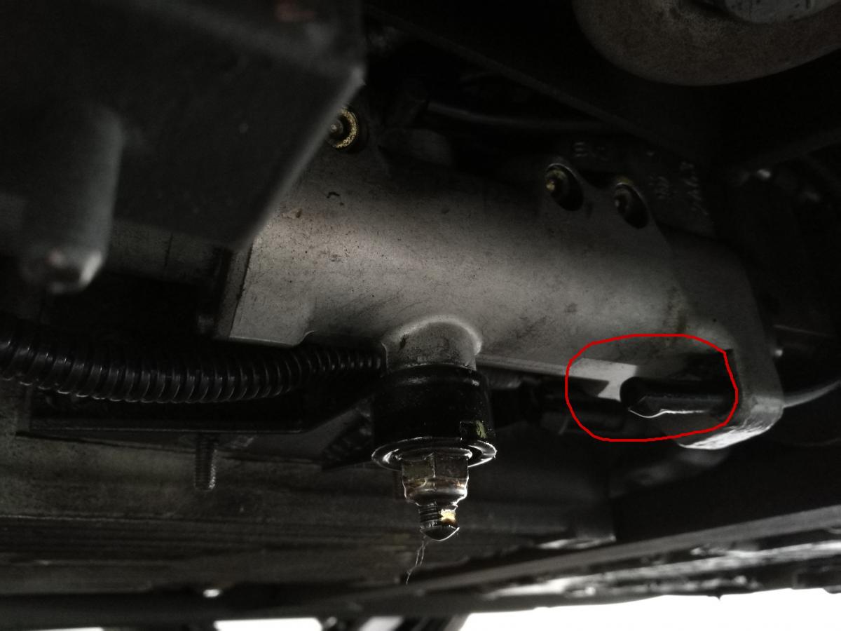

Hallo Gemeinde,
heute bemerkte ich, daß sich meine Diva (F355 F1 5.2 BJ 99) mit einem Hydraulik-Ölfleck (ca. 1-2 cl) wohl über die lange Winterpause beschwerte.
Hab dann gleich mal nach gesehen, woher diese Inkontinenz kommen könnte und wurde am F1 Aktuator fündig.
Da gibt es ein kleines PVC-Schläuchlein (siehe Bild) aus welchem die rote Sauce tröpfelt.
Meine Frage nun: ist das normal und was ist das für ein Schlauch?
Bis dann vG Markus

ja, ist normal 8-) (Überlaufschlauch)
das "Problem" ist bekannt und wird selbst bei Ferrari im Rahmen als akzeptabel angesehen
die beschriebene Inkontinenz haben irgendwann alle 355 F1 ...
aber immer nur bei Kälte unterhalb einer gewissen Temperatur, also meist im Winter
der Hydrauliköl-Verlust bleibt oft minimal, d.h. wie bei Dir, ein Tropfen nach dem Abstellen bei kalten Temperaturen oder nur wenige Tropfen über die geamte Winterzeit in der unbeheizten Garage
Abhilfe:
im Frühjahr Hydrauliköl auffüllen, bei wärmeren Temperaturen werden sich meist keine Tropfen mehr zeigen -
ein Austausch des F1-Aktuators steht in keinem Falle dafür - und schlägt bei Ferrari mit einer mittleren 5-stelligen Summe zu buche - dafür kannst Du `ne Menge Hydrauliköl kaufen :wink:

Servus Michael,
genau so war es, im Sommer keine Flecken und jetzt bei den kälteren Temeraturen tröpfelte es ;-)
Werde deinen Rat befolgen und im Frühjahr etwas Öl nachkippen.
Dachte immer die Schaltung ist ein geschlossenes System:huh:
schönen Sonntag noch.

Hallo Sailor,
da die Tropfen im drucklosem Zustand entstanden (Auto steht seit fast 3 Monaten), denke ich hat werder die Pumpe noch der Druckspeicher damit etwas zu tun.
Aber danke für den Tipp.
