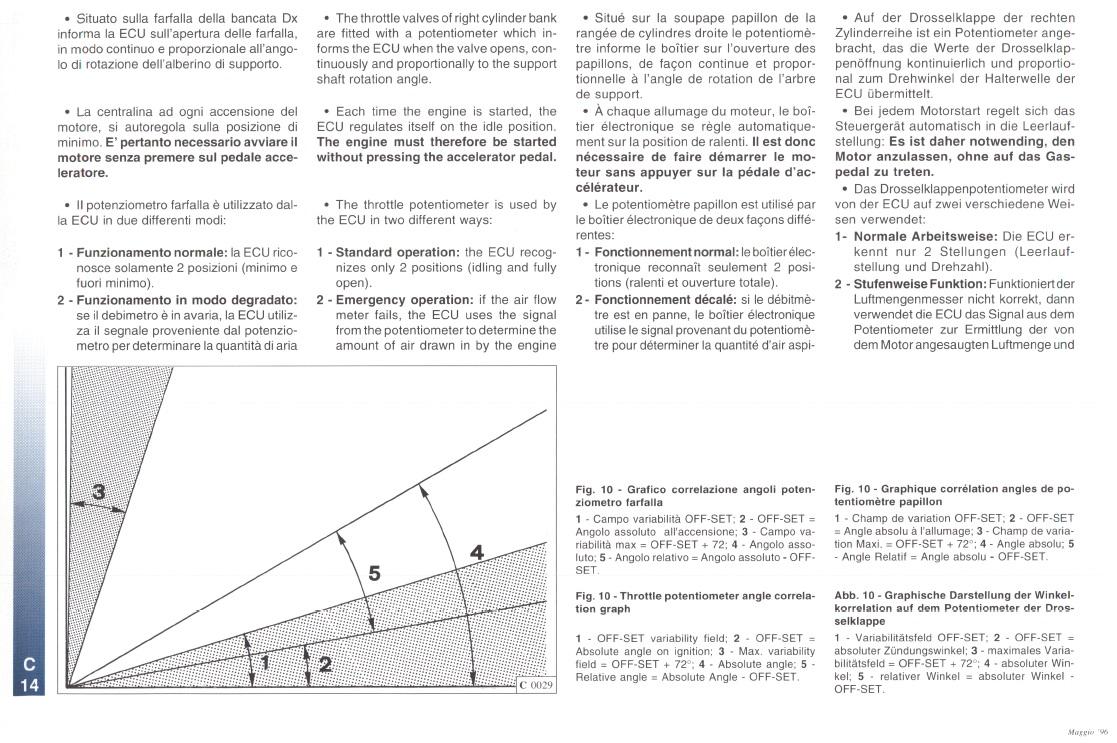

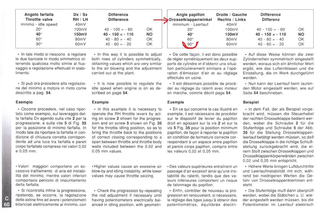

ich habe eine kurze Frage zur Stellung der Drosselklappen (F355, Motronik 5,2): stehen die Klappen bei Vollgas genau senkrecht?
Vielen Dank schon mal für die Antworten.
Viele Grüße
André

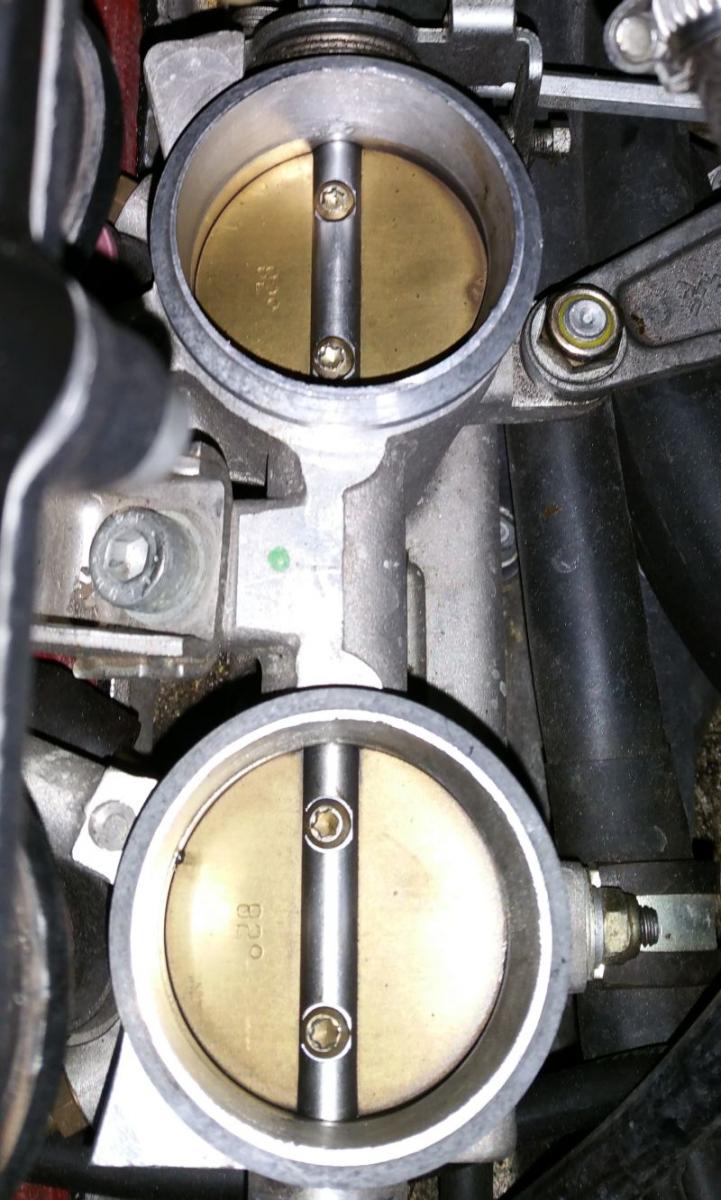

Noch eine Frage an die Kenner: auf den Drosselklappen steht 82°. Ich vermute, das ist der maximale Öffnungswinkel. Kann das jemand bestätigen? Die weitere Frage ist, ob dieser Winkel einzustellen ist oder ob es einen festen Anschlag bei 82° gibt?
Vielen Dank schon einmal und Grüße André
André ,
die Gradzahl auf der Klappe ist zur Herstellung wichtig !
Die wird nicht in einem senkrechten Winkel aus dem Blech geschnitten.
Hat nichts mit der Einstellung zu tun !!!

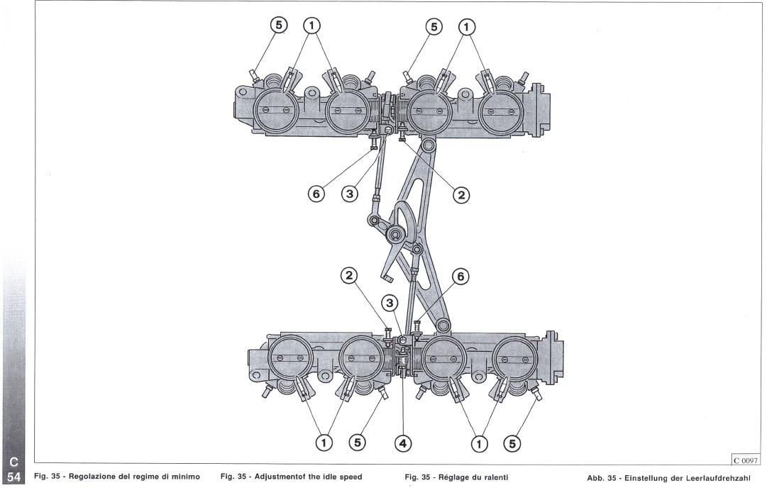

Nimm das Werkstatt-Handbuch und stelie/justiere es ein wie dort beschrieben ist.
( Sd-1 ware natürlich sehr hilfreich , 5.2 ist NICHT gleich 2.7)
Grüße,
Robert :-)
Vielen Dank Robert, v.a. für die eingestellten Bilder und natürlich auch für den Hinweis auf das Herausschneiden der Blechteile. Ich hoffe das geschieht mit geweihtem Werkzeug und bei Vollmond ;-).
Grüße André
