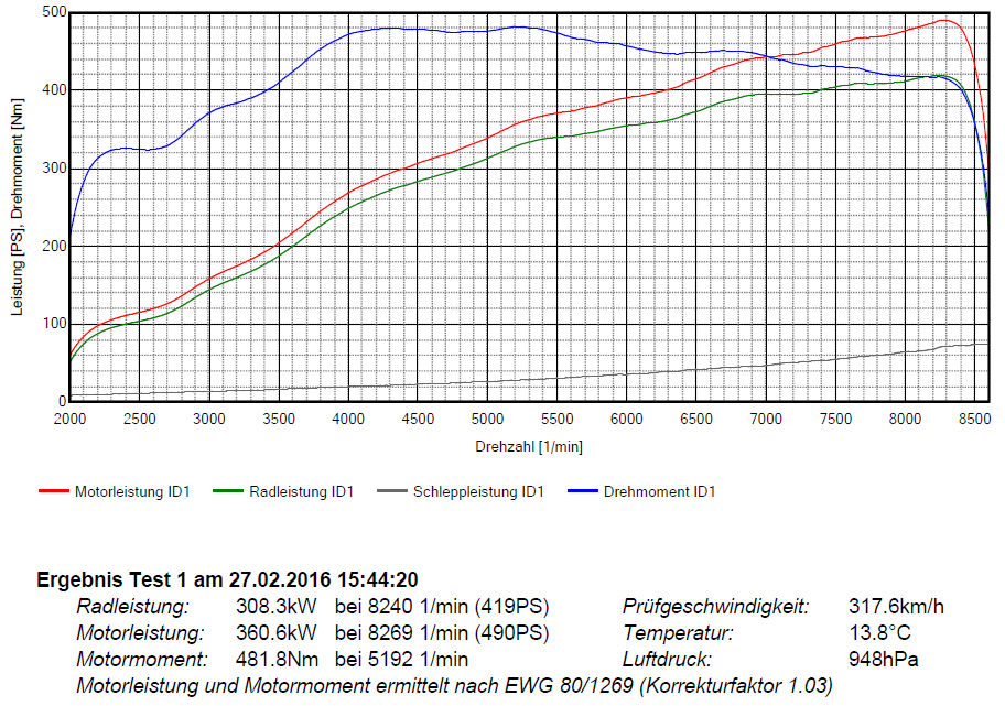

Mit 100 Zeller und offener Klappe. Die Leistungskurve ist nicht wirklich sauber, die Abstimmung erfolgt kommende Woche.
Aktuell 490 PS / 482 Nm / 317.6 Kmh.
Mit der anschließenden Abstimmung sollten 530 PS möglich sein TopSpeed ca. 330 Kmh

Wie auf dem Diagramm zu sehen, ist die Temperatur von ca. 13 Grad völlig i.O.
Im ersten Schritt wird die Leistungskurve angepasst und geglättet, so müssten ca. 505 PS rauskommen.

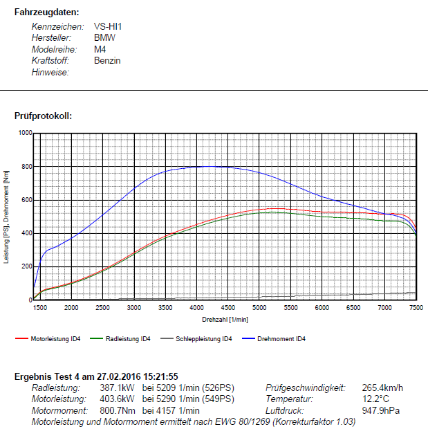

Der M4 hatte ohne Finish in der Abstimmung 570 PS und 800 Nm. Original-Lader.
Der M3 abgeänderte Lader.
@nero_daytona
Hier die Messung des M4 nach der Ersten Anhebung des Ladedrucks, hier liegen bereits 800 Nm und 550 PS an.

Grundsätzlich, es gibt F430 die standardmässig 485-490 PS haben, ABER
Mir gefallen ein paar Sachen nicht an diesem Diagramm
keine Angabe Prüfstandstyp/hersteller
keine Angabe des geprüften Fahrzeugs
Prüfgeschwindigkeit 317 km/h  völlig unsinnig, da im 5. Gang geprüft wird, hier muss das der 6. gewesen sein, der ist aber mit 0,82 übersetzt. Dann müsste dieser F430 aber grob umgerechnet > 550 PS haben !???
der Drehmomentverlauf passt nicht zum 430, da ist immer eine Spitze bei 5.000 Upm, die fehlt hier
So muss ich leider auch klar sagen, das ist für mich nicht plausibel, sorry

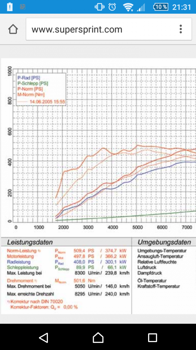

Supersprint gibt mit dem Fächerkrümmer ohne weitere Abstimmung laut Diagramm etc. 500 PS an. Bei der Ausgangsmessung 470 PS.
Gilt dies nun auch als utopisch?

Wo liegt der Unterschied ob er 317 auf der Rolle im sechsten oder auf der Straße läuft??  Immerhin steht die Topspeed mit 316 im Schein.?!

Ich erkläre es gerne noch deutlicher:
Gemessen werden muss in dem Gang der 1:1 übersetzt (beim 430er der 5.)! Hier war es aber der 6. also müsste die gemessene Leistung von 500PS mindestens mit dem Übersetzungsfaktor von 0,82 korrigiert werden, dann hätte der 430er ca. 600 PS (wobei man das sicher nicht linear rechnen kann). Verstehst Du jetzt warum das Diagramm mit den 317kmh absoluter Blödsinn ist.
Außerdem vergleich bitte mal das Supersprint Diagramm mit Deinem, bei Supersprint ist z.B. genau die von mir mokierte fehlende Drehmomentspitze bei 5.000. Offen gesagt, es sieht so aus, als wenn das Diagramm jemand am PC gebastelt hat.
