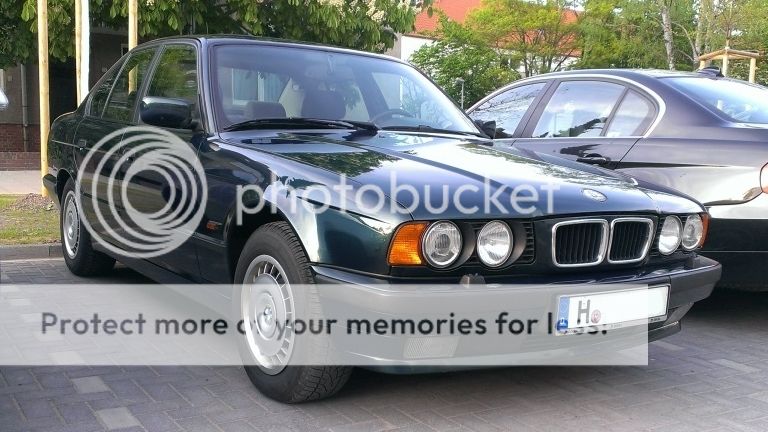

ich bin hier noch nicht soviel aktiv gewesen. Nach den diversen Beiträgen von TPO und Stefan möchte ich mich aber doch mal etwas beteiligen und meine Neuerwerbung vorstellen. Ich habe mir vor gut vier Wochen einen e34 530i von 1995, mit M60 V8 also, gekauft. Warum? Weil's geht!
Spaß beiseite: Ich habe nach einer älteren, größeren BMW Limo gesucht. Eigentlich sollte es erst ein e32 7er werden, aber nach einer Probefahrt in einem wirklich miesen Exemplar habe ich meine Suche auf e34 ausgeweitet. Vorteil beim e34 war, dass sie nur recht selten Extras wie Niveauregulierung oder gar EDC-Fahrwerk haben, die in der Ersatzteilversorgung die Hölle sind. Es sollte jeweils ein V8 werden und zwar mit Automatik. Die V8-Modelle waren nämlich schon mit 5-Stufen-Automatikgetrieben ausgestattet.
In der Nähe von Sulingen bin ich dann fündig geworden: e34 530i von 1995, ca. 222.000 km gelaufen, technisch guter Zustand aber doch ein paar Macken, Dellen etc.

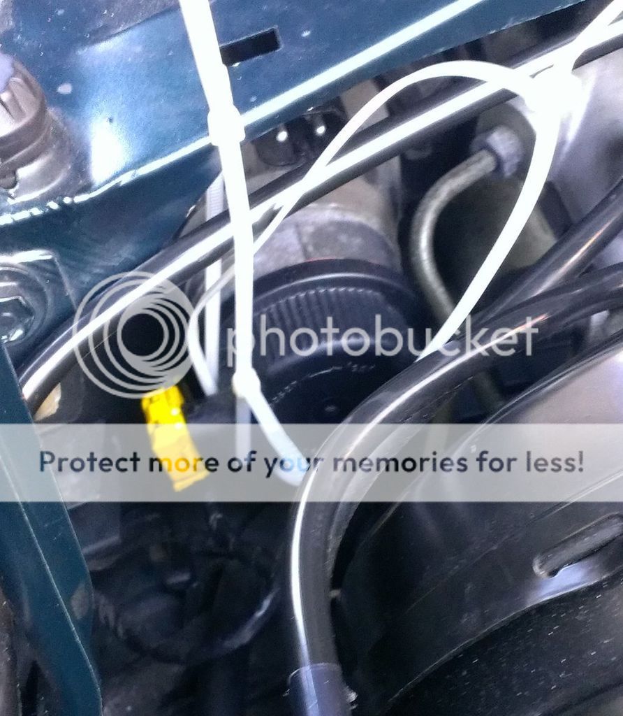

1. Neue Kappe auf dem Abblendlicht geht so brutal schwer drauf, dass ich nun den Scheinwerfer ausbauen werde.

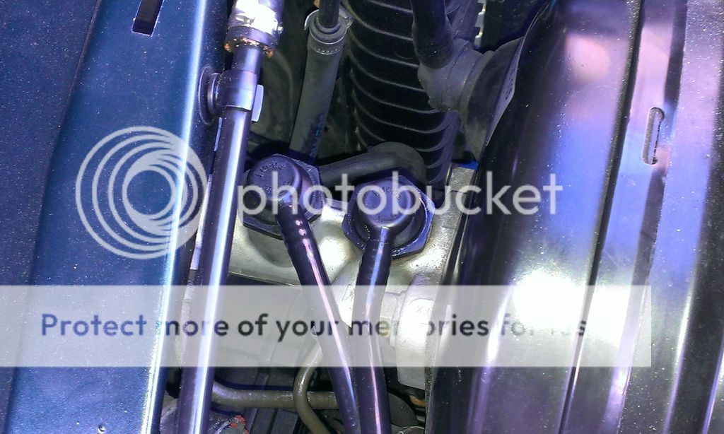

2. Leitungen vom HBZ zum Ausgleichszylinder sind undicht. Neue Stopfen liegen schon bereit.

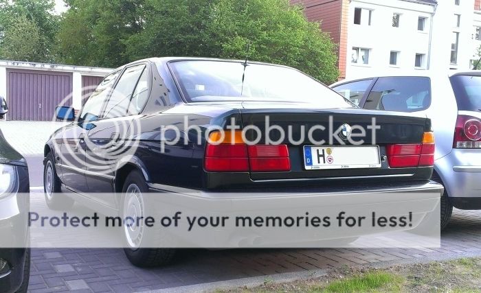

Danke - dann verbergen meine schlechten Fotos die ganzen Macken und so ja perfekt! :)

- Stopfen am HBZ erneuert, jetzt alles dicht

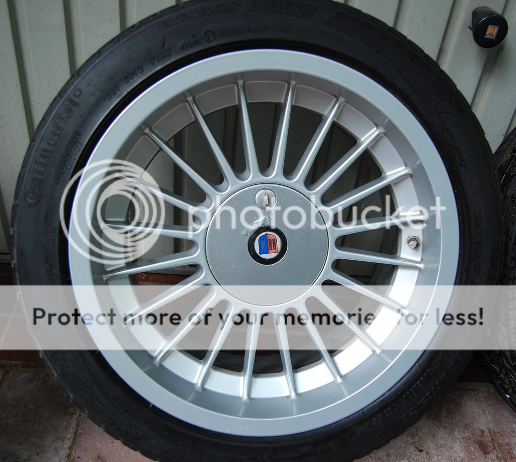

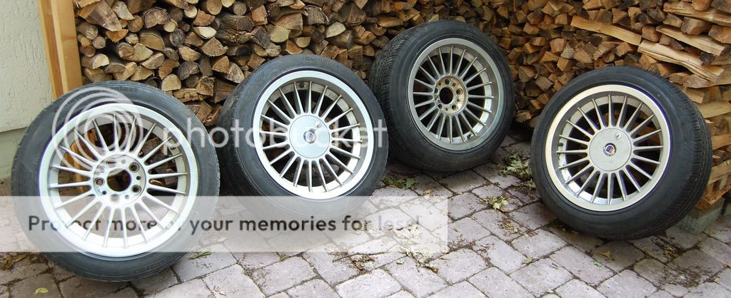

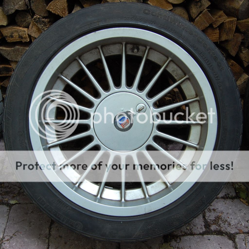

Und - die Felgenwahl ist gefallen! :) Das Schnäppchen des Jahrtausends. Ein Bekannter hatte noch einen Satz Alpina-Räder in 8,5x17 und 9,5x17. Gut, Reifen müssen neu und ein Nabendeckel muss lackiert werden.
Vor der Grundreinigung:
Danach:
