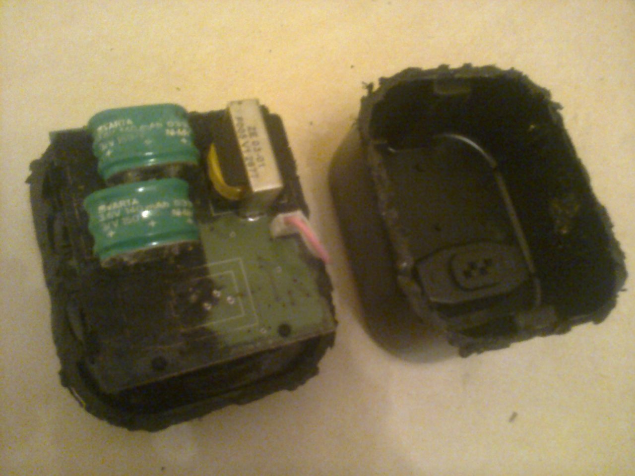

Ich würde gerne mal folgendes wissen gibt es "erfahrungswerte" wie lange diese hält, bis die akkus schlapp machen, hat schon jemand seine erneuert und dann zb war diese nach zb 3 Jahren wieder zu tauschen.....
da ich dort wo die sirne verbaut ist zu tun hatte und wusste das meine "defekt" bzw. die akkus am ende waren dachte ich mir ich baue sie mal aus und öffne sie mal , (dachte auch daran die akkus auszulöten und neue einzulöten, jedoch ist meine platine von der akkusäure naja nennen wir es angegammelt,
ich habe mir jetzt um 322euro beim :) eine neue besorgt wobei ich den preis für dieses billige plastik ding echt grauenhaft überzogen finde, meiner meinung nach maximal 80-100euro wert , 322 finde ich eigentlich ja schon abzocke aber leider ist halt so..
worauf ich eben hinaus will, hat schon jemand seine sirene getauscht und kann sagen wie die "lebensdauer" ist ?
Ich würde das Neuteil vor dem Einbau aufflexen mit einem Dremel o.a und gleich neue Akkus reinlöten - Denn man weiß ja schließlich auch nicht wie lange das Teil schon Produziert auf Lager lag - 3 Jahre ? , 5 Jahre ? Oder noch länger ?
da würde ich keine weitere Platine zerstören lassen von auslaufenden Akkus die 4 € kosten und immer wieder getauscht werden könnten wenn die Platine noch nichts abbekommen hat .

ja ich hatte auch schon daran gedacht das neue teil aufzumachen und dann die akkus gleich gegen neue, die ich selber besorge auszutauschen ...so wie du schon angemerkt hast, man weiss ja nicht wie lange die neue sirene schon wo auf lager lag, nur andererseits wie kann ich wissen wie NEU die neuen akkus sind die ich dann kaufe und einlöte die könnten ja auch schon länger irgendwo auflager gelegen haben :confused:

...habe bzw.hatte gleiches Problem bei meinem 355:
- einer von uns hier hat sich spontan angeboten zu helfen
- eine hier nicht unbekannte Wertstatt lötet neue Akkus ein...

Akkus einlöten geht, nur dann besteht wieder das Risiko das es wiederkommt.
