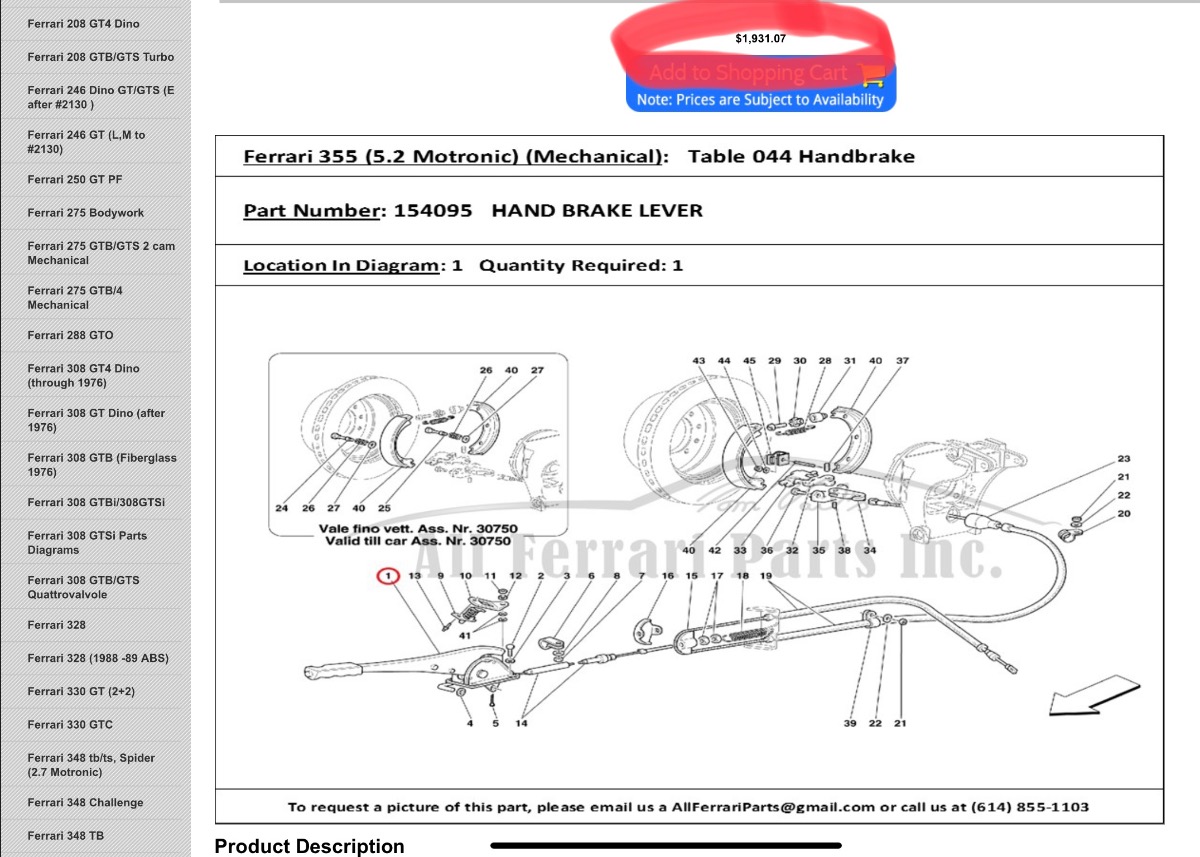

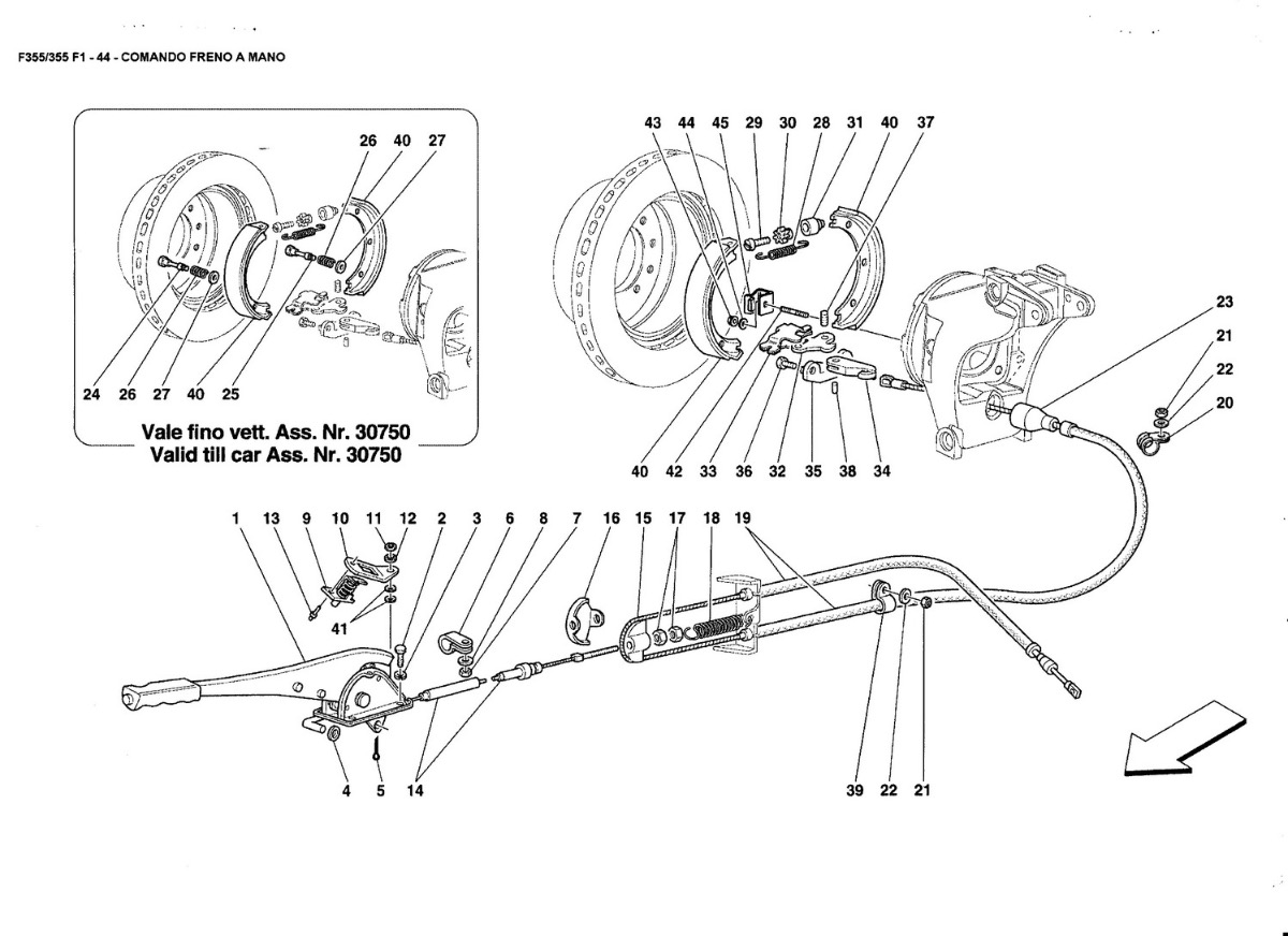

Ich denke der Bremshebel selbst muss ausgetauscht werden. hat jemanden der gleiche Problem gehabt?

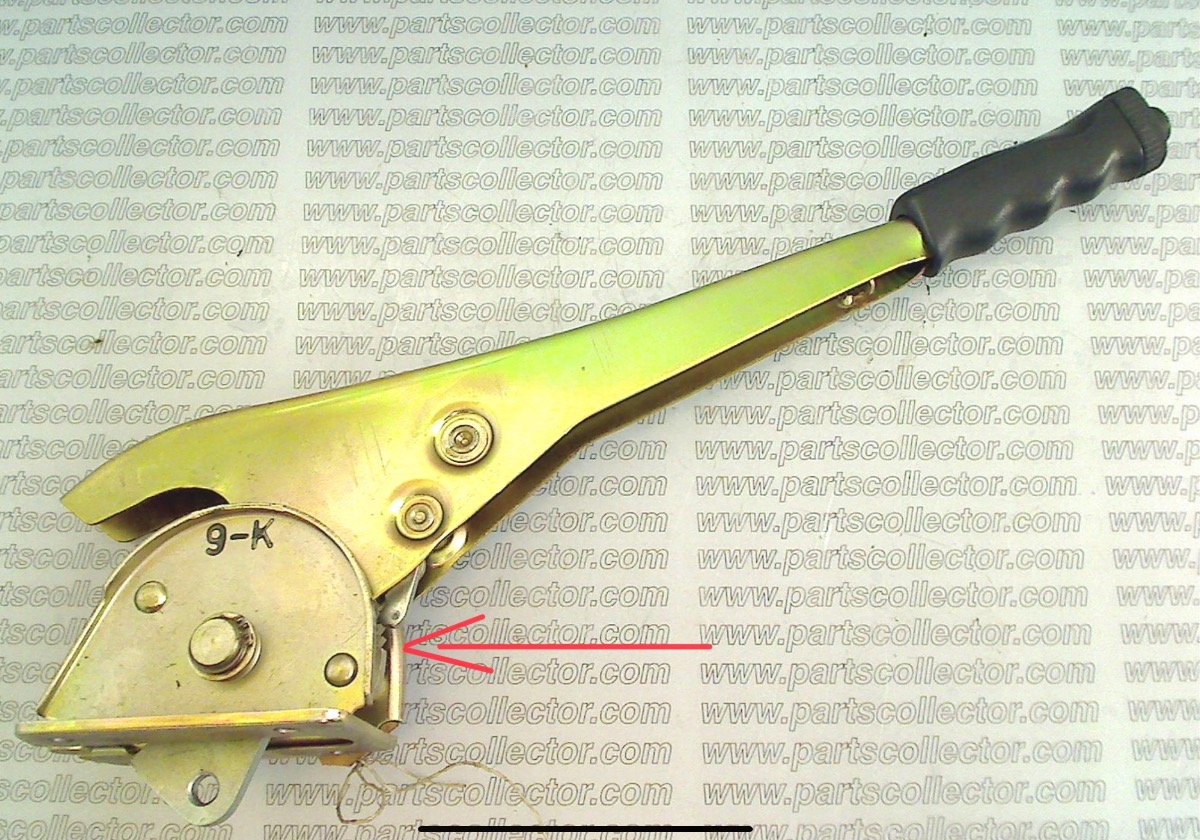

/ IDie Zacken sind wahrscheinlich abgenutzt/stumpf. Ein neuen Handbremshebel kostet ca. 1‘600€ 😳
Der Ersatzteilnummer lautet 154095. Evtl. Reparatur?

Man sollte eben auch beim Anziehen der Handbremse den Knopf drücken und erst in der gezogenen Stellung loslassen.  Dann rattert es nicht beim Anziehen und die Zähne bleiben heil.
Bevor ich allerdings 1600€ für so ein Hebelchen ausgeben würde, würde ich versuchen das Ding zu zerlegen und was zu basteln. Zum Beispiel aus irgend einer Fiat-Handbremse vom Schrott.
