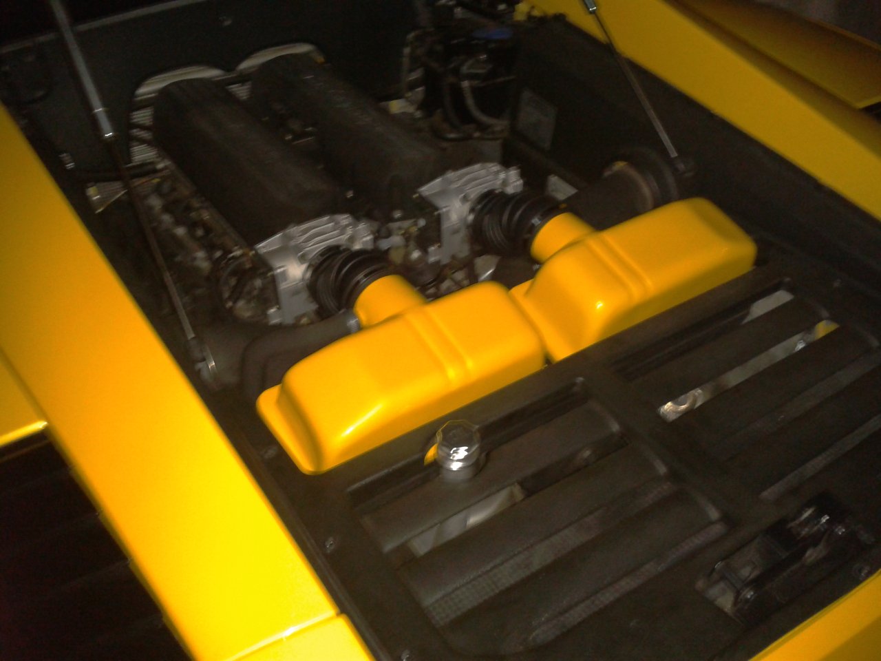

Hallo zusammen,
brauche euren Rat, will meine Luftfilterabdechungen bearbeiten lassen, und habe beim Ausbau links so ein Drahtgeflecht in dem Nebenschlauch entdeckt. Was ist das genau und was regelt es?
  • :-o
Besten Dank an alle
Drias
Gast John_Wayne
Kurbelgehäuseentlüftung !
Das Drahtgeflecht soll einen Filter darstellen, da dieser bereits nach dem Luftfilter ins System geht.
So kommen keine größeren Teile durch, nur Öl-Dämpfe.
Warum Draht, weil dieser lebenslang hält ohne Wartung.
