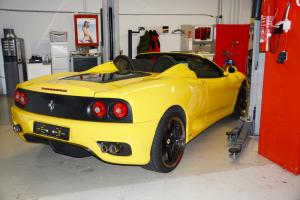

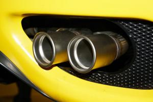

Hallo an alle
Habe soeben das erste Wochenende mit meinem neuen Original Ferrari Sportauspuff hinter mir und komme aus dem staunen und grinsen nicht mehr weg. 8-):wink:
So was muss man erlebt haben "Adrenalin pur". 8-)
Zum besserem Verständnis hier eine kleine Zusammenfassung:
Ich besitze seit März 2012 einen 360 Spider Jg:2004 der beim Kauf einen LC-Racing „Capristo Replica“ Sportauspuff ohne Klappen dran hatte.
Diesen bin ich ca. 3000Km gefahren und war was den Sound angeht, ausserordentlich zufrieden.
Leider musste der Auspuff für das Vorführen runter, da er in der Schweiz nicht erlaubt ist und auch nicht über ein Beiblatt verfügt (übrigens, steht jetzt noch zum Verkauf).
Also habe ich den Original Schalldämpfer mit Capristo Fernsteuerung montiert und das Ganze bis vor diesem Wochenende gefahren.
Was den Klang bei diesem Setup angeht muss ich leider gestehen, im geschlossenen Zustand ist er viel zu leise und wenn er offen war nicht schlecht, aber lange nicht wie der LC-Racing. Nur wenn der Schalldämpfer sehr heiss war, kam ein bisschen Freude auf.
Wie es nun mal im Leben so ist, wenn man mal etwas Besseres gehabt hat, dann will man nicht gerne zurück.
Also musste was her was in der Schweiz zugelassen ist und wenn der offen ist, mindestens so gut wie der LC-Racing tönen muss.

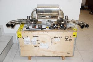

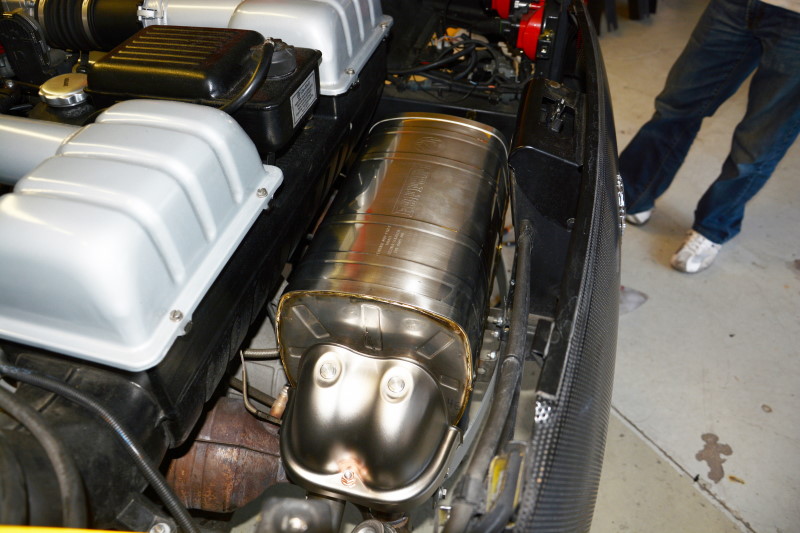

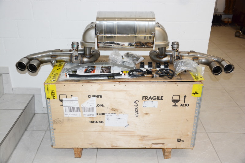

Die Lösung;
Aus dem Original Zubehör Katalog des 360`iger „Racing-style exhaust Kit Teilenummer: 07000214“ für den Spider.
Diesen habe ich seit letzten Freitagabend dran und darf euch verkünden, so was hätte ich nie im Leben erwartet.
Der Klang ist einfach UNGLAUBLICH, GENIAL, STARK und Atemberaubend.
Praktisch entspricht das Kit, dem kompletten Schalldämpfer des 360 CS und verhält sich auch so.
Jetzt ist mir auch klar warum der CS über so eine Geräuschkulisse verfügt.
Die Capristo Fernbedienung habe ich auch wieder montiert, aber ihr müsst mir es glauben, ich brauche sie praktisch nicht mehr.
Wenn ich jetzt auf offen schalte, dann hört man mich aus Kilometer Entfernung und zwar auch im Standgas.
Jetzt bin ich endlich zufrieden und kann es nur jedem 360`iger Besitzer weiterempfehlen.
Hier noch ein paar Bilder davon:
