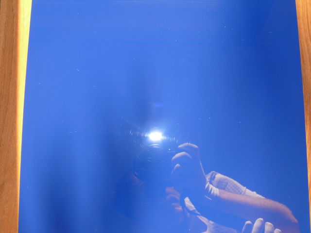

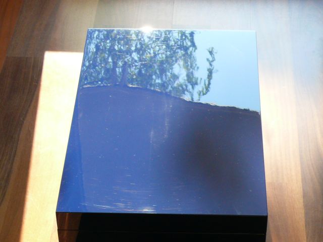

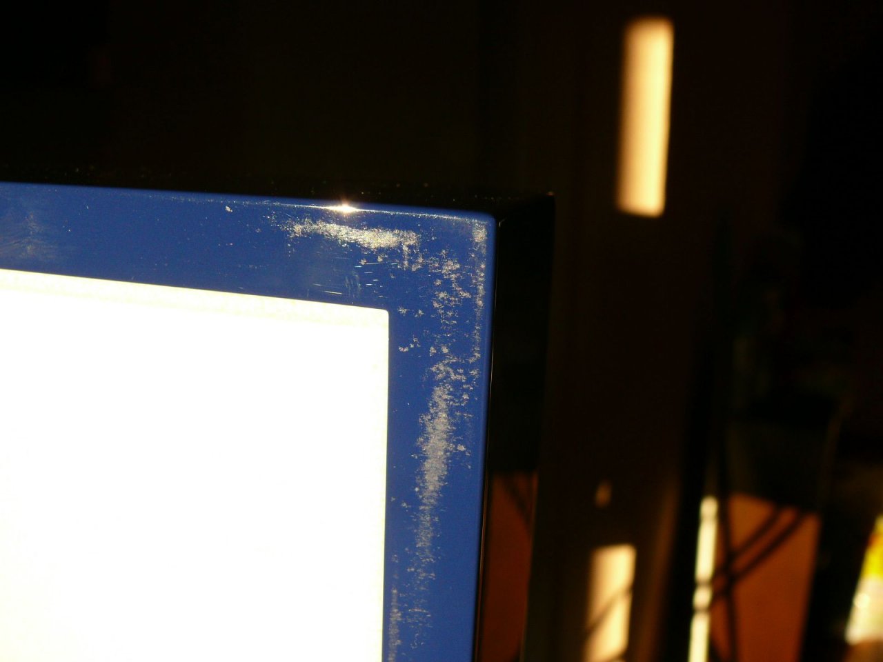

Hi
danke fĂŒr die Hilfe. Also im Lack selbst sind keine SchĂ€den oder macken, lediglich im Klarlack. Ich bin jedoch sicher folgenden Aufbau zu erkennen:
Grundierung, Lack, Klarlack
Auf den Fotos sieht man glaube ich recht gut was ich meine. Es sollten halt diese Schlieren entfernt werden und die Macken im Klarlack an den Kanten. Schafft das keine Politur?
Achso und zu der Frage. Wird zu 90% Klarvierlack sein

Moin Sina,
bloss nicht mit Autopolitur auf HolzoberflĂ€chen losgehen, das Ergebnis dĂŒrfte fatal ausfallen.
Möbellacke haben lange nicht die HÀrte wie Autolacke.
Such Dir einen Betrieb, ich wurde hier sogar einen Klavierbauer vorschlagen, der sich mit Hochglanzoberflaechen der geforderten GĂŒte auskennt.
Vielleicht kennst Du ja noch den Hersteller.
Wichtig ist auch welche Art von Lack, bezogen auf die Inhaltsstoffe, verwendet wurde.
FrĂŒher wurden noch DD Lacke und PUR Lacke verwendet, diese zusammen verwendet, spricht DD Lack auf PUR Lack kann zum Anloesen der unteren Lackschicht fĂŒhren.
Sollte alles nicht helfen, lass die Kiste komplett abschleifen und neu lackieren.

Moin Sina,
die weisse Schicht ist der FĂŒller, wie anfangs beschrieben.
Geh nicht zum Lackdoktor, die können sicherlich beim Auto helfen, jedoch nicht beim Möbel, das sind zwei grundlegend unterschiedliche Fachgebiete.
Geh zum guten Möbeltischler, Betonung liegt auf Möbel und lass Dich anstaendig beraten ich wuerde wie gesagt auch nochmal einen Restaurator konsultieren, da diese meistens Erfahrung haben im Umgang mit Hochglanzoberflaechen.

Also sorry aber hier wird viel zu viel gelabert und nicht gemacht.
DA STEHT DOCH DEINE ANTWORT:
"doch habe ich bereits mit einer Autopolitur Sonax 2 einige Schrammen entfernen können."
Lack ist im Endeffekt doch Lack, und fertig ist.
Die OberflÀche ist entweder etwas hÀrter (hier schlecht) oder weicher (gut).
WARUM:
Du gehst einfach mit einem abrasiven Mittel drĂŒber, d.h. nichts anderes als dass du die Berge abtrĂ€gst (an den TĂ€lern (Kratzern) kannst du nichts machen!)
Es ist bei den handelsĂŒblichen Lacken völlig egal was genau (solange es keine Lösemittel enthĂ€lt die den Lack angreifen) du nimmst.
Und bei einem weichen Lack geht das Ganze viel, viel lÀssiger!!!
Folgende Reihenfolge (je nach KratzerintensitÀt, einfach probieren von UNTEN nach OBEN bis sich ein Effekt einstellt und dann wieder runterarbeiten):
Schleifpapier 1000er (Vorsicht damit)
Schleifpapier 2000er (Vorsicht damit)
Schleifpapier 3000er
(jeweils auf Handschleifklotz aufgezogen)
Kratzerentferner oder Lackreiniger
Sonax Extrem 3er
Sonax Extrem 2er
Wachs (jweils mit weichem Baumwolltuch)
Der Rest ist Fleiß und Geduld! Vorsicht an den Kanten, da ist man schnell durch auf der Grundierung, das sieht dann nicht wirklich gut aus!
