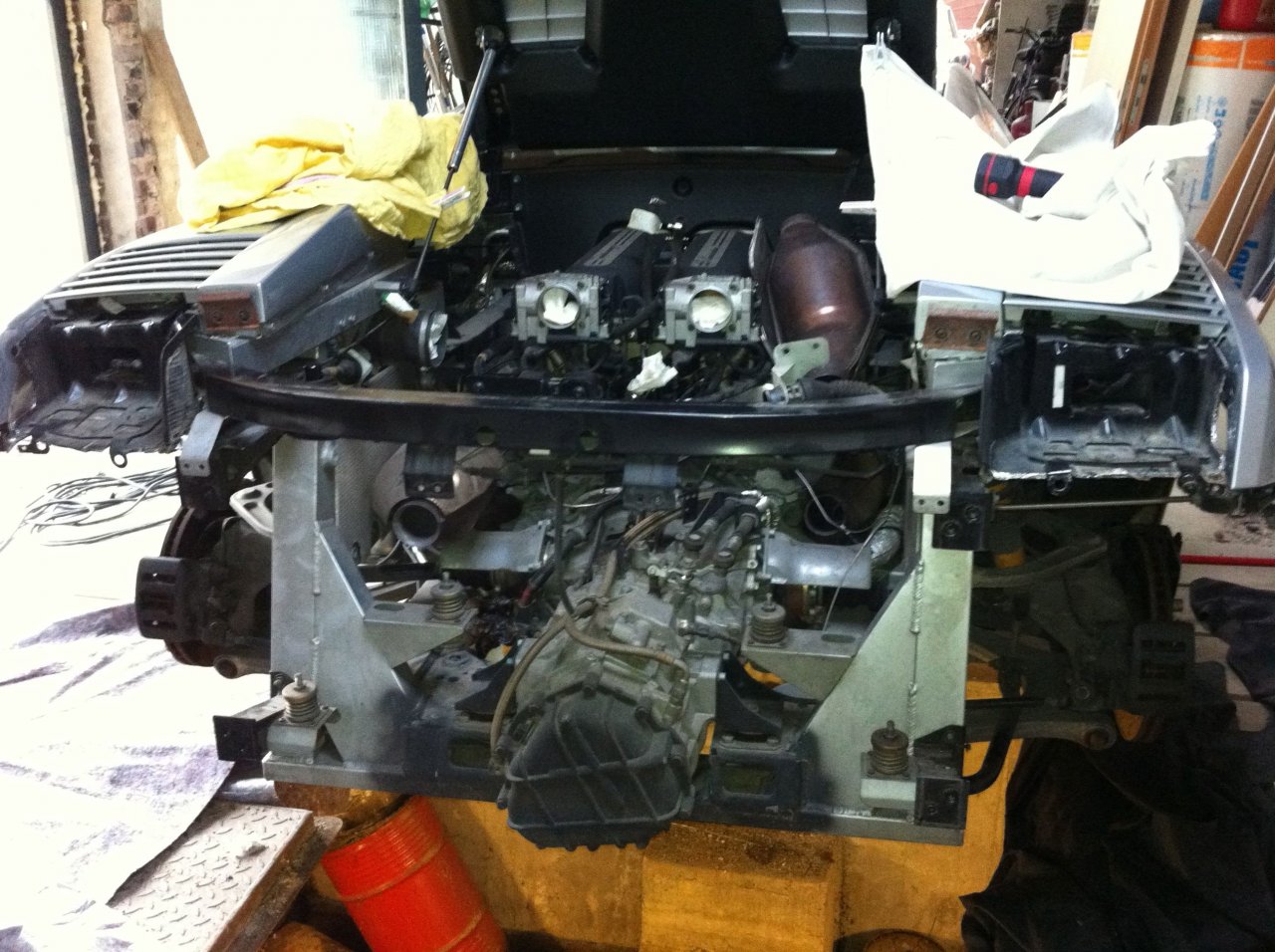

Da mein Vater eine Grube hatte habe ich mal angefangen selber auseinander zu bauen.
Nach knapp 7 Nachmittagen und einer guten Bilderstrecke von mir, habe ich es geschafft das Auto selber zu reparieren.

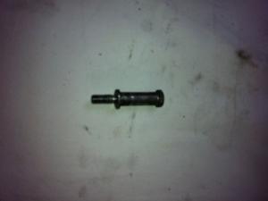

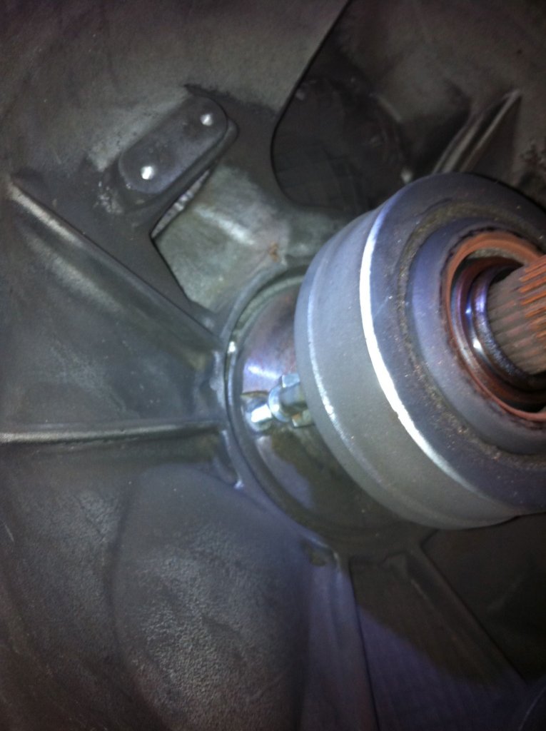

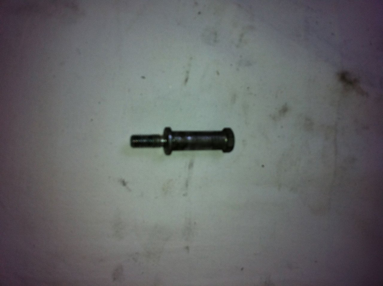

Am Getriebe hängt das Kupplungsdrucklager.
An diesen Drucklager sind 3 lange Führungsschrauben befestigt.
Eines dieser langen Schrauben hatte sich wohl losgerappelt.
In dem Moment als ich die Kupplung getreten habe, hat sie sich gelöst und als ich die Kupplung kommen lassen wollte, sich genau quer gestellt.
Grund kann nur dadurch passiert sein, UND DAS IST GANZ SICHER!, dass beim damaligen Kupplungstausch (vor meiner Zeit) diese Schrauben nicht festgenug angezogen werden sind.
