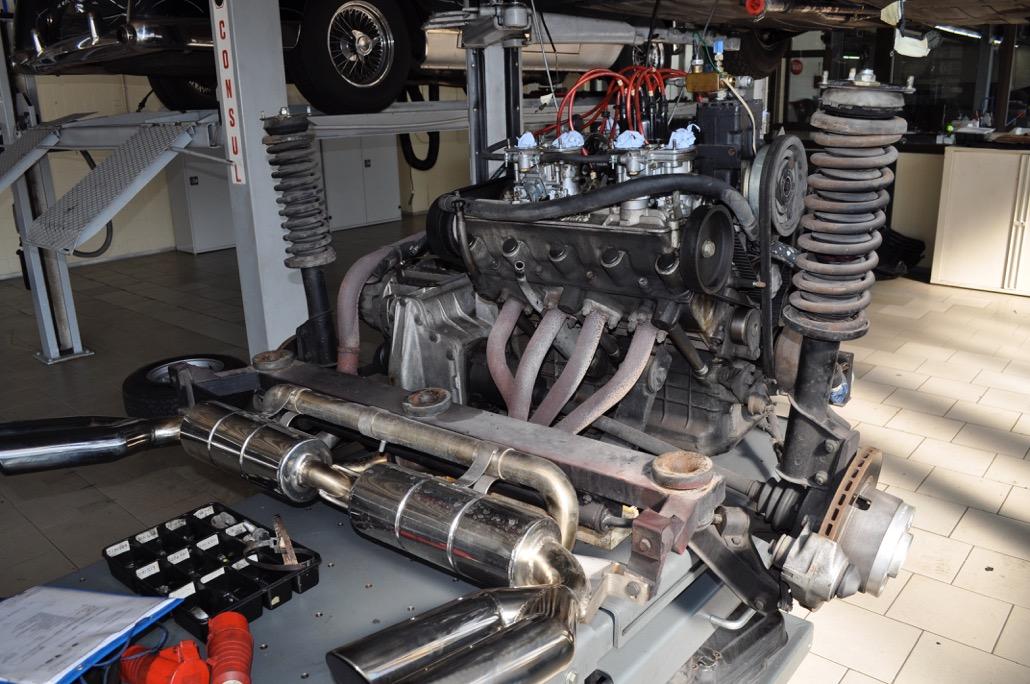

Liebe Lambofreunde, bei mir steht ein service und der zahnriemenwechsel an. Kann mir bitte jemand sagen, ob dazu der gesamte Motor ausgebaut werden muss? Da der Motor quer eingebaut ist, habe ich Hoffnung, dass das auch so geht.
Wer Erfahrung? Vielen dank!

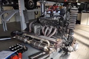

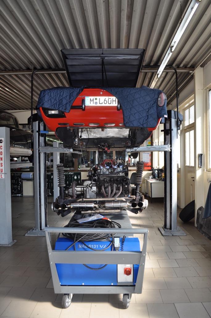

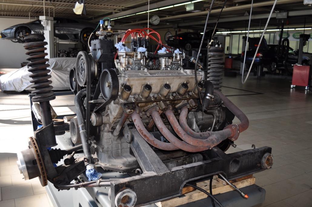

Mit der Hilfe hats dann ja nicht "weh" getan ... :D
Was ist das im 2. Bild auf der Bühne oben? Ein Facel Vega?

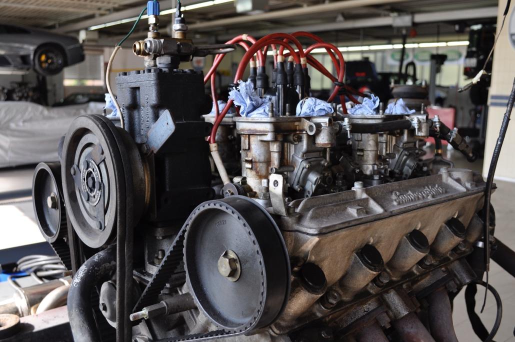

P.S.: Der Steuerriemen ist ja riesig, dürften fast 2 m Umfang sein, ähnlich wie beim Porsche 928. Gibts bei dem Urraco auch ein Ausgleichselement für die thermische Ausdehnung des Steuerriemens?
Servus Bernhard,
das Ausgleichselement beim 928ziger dient zum "lockern" der Spannung der Steuerriemens , wenn sich der Motor thermisch ausdehnt. Ein ganz pfiffiges aftermarket Produkt hierzu ist der sog.PorKensioner.
