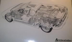

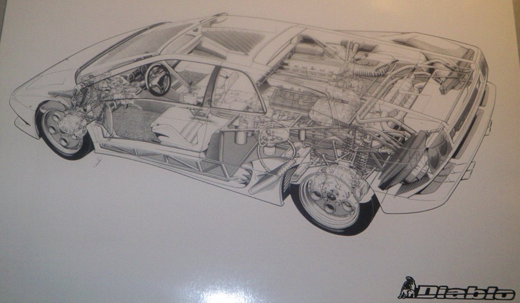

Ich habe jetzt schon öfters gelesen, dass es beim Diablo zu Korrosion kommen kann. Chemisch theoretisch kann ich so halb nachvollziehen wann es zu Korrosion bei Alu kommen kann. Ich glaube, wenn es zu einem Spannungsgefälle zwischen Metallen kommt, wandern Elektronen und das schwächere (weniger edle) Metall kann sich zersetzen. Beim Diablo kann also Alu zersetzt werden, wenn es Metall (oder noch schlimmer : Edelstahlschrauben) ungeschützt berührt. Ich glaube, wenn dann Elektronen-Fluss-begünstigende Faktoren dazukommen (z.B. Feuchtigkeit), korrodiert es schneller.
Was heißt das aber nun für uns in der Praxis ? Gibt es kritische Stellen, die wir kontrollieren können/müssen ? Hat jemand einen Tipp, welche Stellen zu prüfen wären ? Ich habe mal eine Explosionszeichnung beigefügt :
Und wie kann man Korrosion bei einer Aluminium-Karosserie vorbeugen ? Mit den gleichen Mitteln, wie bei einer Blechkarosserie ? Also mit den gleichen Hohlraumversiegelungs-Dosen, die ich im Baumarkt kaufe ? Oder gibt es da andere Methoden ? Oder ist die einzige wirksame Methode, jeden einzelnen Berührungspunkt auf eine Isolationsschicht zu prüfen ? Wer hat da Erfahrungen ?
