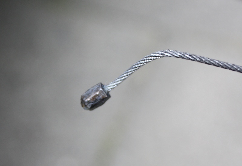

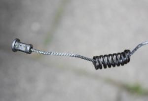

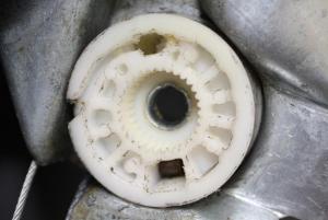

bei unserem W210 T MOPF ist gestern hinten rechts der Fensterheber kaputt gegangen.
Wir haben dann mal die Seitenverkleidung abgenommen und festgestellt, dass sich die Drahtseile verheddert und verkantet haben.
Haben dann beide komplett abgewickelt von dem kleinen Rad was vom Motor angetrieben wird.
Weiß vielleicht jemand welches Seil wofür ist, wie/wo die festgemacht wird am Rad und wie die dann gewickelt werden? Ist eins vielleicht abgerissen und muss ersetzt werden?
Das Ende mit der Feder müsste scheinbar irgendwo am Fenster dran, weil das andere am Rad fest ist.
