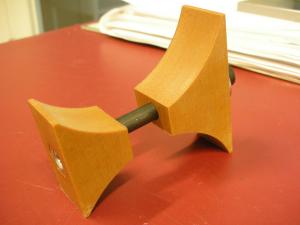

Habe heute erst mal eine Nockenwellenklemmvorrichtung ausgemessen und gezeichnet, die ich in den nächsten Tagen fräsen werde. Als Werkstoff werde ich Hartgewebe verwenden, das ist schonend für die Zahnriemenräder.

so, meine Klemmvorrichtung ist fertig, ich wollte sie euch nicht vorenthalten.
Als Nockenwellenachsabstand habe ich 101,5mm ermittelt und als Zahnriemendurchmesser 89,6mm, vielleicht wills ja jemand nachbauen
Die Klemmvorrichtung passt so exakt!
Als Werkstoff habe ich Hartgewebe, 25mm dick, gewählt, das gibt garantiert keine Abdrücke auf den Riemenrädern!

Auch die selbstgebastelte Nockenwellenblockiervorrichtung hat sich bestens bewährt.
