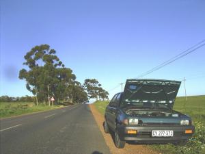

Zumindest sehr idyllisch ...

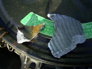

@LittlePorker-Fan: Danke fuer den Tip mit der AA, ich werde dort mal anfragen. Ich denke es war ein Kolbenbruch. Ich konnte nach dem Platzer Gusseisen-Teile von der Strasse aufsammeln (siehe Foto).
