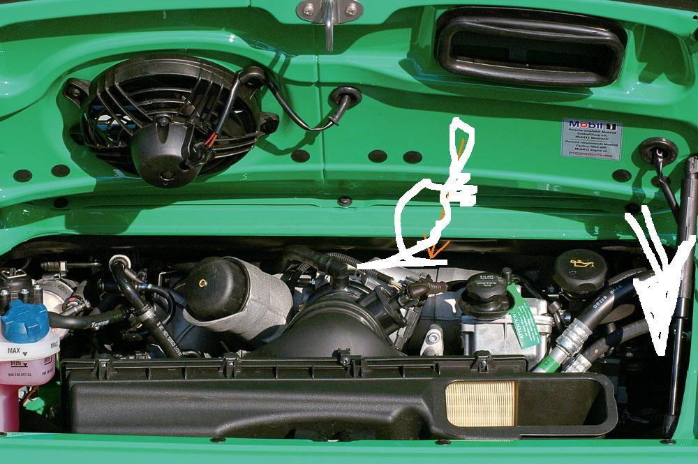

Stecker sitzt da wo der weiße Pfeil hinzeigt. Ist ein schwarzer Stecker mit einer silbernen Metall-"taste" um den Stecker zu lösen. Am besten beim PZ zeigen lassen.
Stecker nur bei stehendem Motor ziehen!
