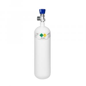

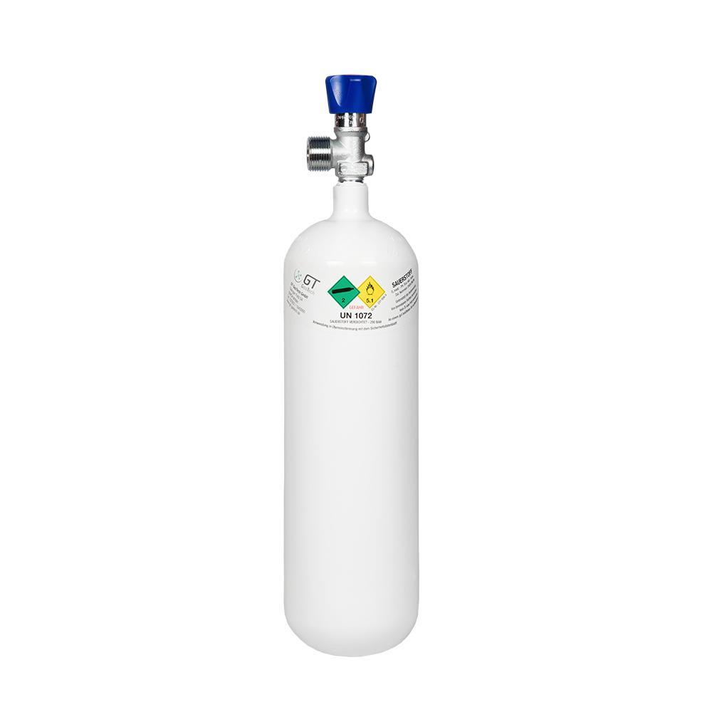

Ich habe so eine ähnliche Pressluftflasche (kein Sauerstoff), aus der ich das Ventil entfernen muss.
Das Ventil ist mit Teflonband eingesetzt worden, und ich bekomme das Ventil einfach nicht los. 🙄
Das Ventil kann ich gut im Schraubstock einspannen, mir fehlt es aber an Hebelkraft die Flasche anschliessend zu drehen.
Mit einem Ölfilterschlüssel ist die Auflagekraft zu punktuell. Sprich, da wo der Schlüssel auf die Flasche drückt habe ich Angst vor Verformung.
Durchmesser der Flasche etwa 12 bis 15 cm..
Hat einer eventuell einen andern Vorschlag?
Mit Heissluftföhn (Flasche) und Kältespray (Ventil) klappt es auch nicht...
Folgende Gedanken dazu:
  1. Leg ein passendes Blech und Stoff darunter unter den Ölfilterschlüssel und nimm zwei Ölfilterschlüssel?
  2. Hals der Flasche in den Schraubstock und dann mit Hebel an das Ventil? Eher nicht....oder?
  3. Wie machen das denn die Tauchshops? Bring es zum Tauchshop?
Nahe der Enden ist die Flasche am stabilsten.
Zwei Holzklötze mit der Rundung der Flasche, um die Flasche in den Schraubstock einspannen zu können. Dann mit dem Schlüssel das Ventil abschrauben.
@Thorsten0815
Du bist schon eine ganz freche Wanze! 😲
Wir sind ein Tauchshop! 😉
Aber ein Spezi hat statt einem O-Ring zum Abdichten Teflonband benutzt.
Zu 1, habe ich schon versucht. Wenn ich unterlegen verringert sich der Reibwiederstand vom Band und ich rutsche.  Mit zwei Schlüsseln habe ich es auch versucht, da beide aber unterschiedlich greifen, gibt einer immer zu viel Druck auf die Flasche. 🙄
Zu 2, Wie halte ich dann die Flasche ohne Druck und Beschäftigung?
Zu 3 habe ich oben geklärt.
vor 4 Minuten schrieb Driver A.J.:
Das könnte funktionieren, aber dann müsste ich erst zwei entsprechende Klötze besorgen.🙄
Zu 1. Stoff unten nass machen. Zur Not mit Schleifpapier oben auf's Blech geklebt.
Zum Tauchshop: Besser formuliert: Wie machen es andere Tauchshops?
Gruss,
Die freche Wanze :D
Ja, aber das halte ich für am erfolgsversprechenden. Wenn man einen Holzklotz mit einer Bohrung im Durchmesser der Flasche versieht, und dann in zwei Hälfte sägt, hat man die perfekten Klemmbacken!
vor 6 Minuten schrieb kkswiss:
Holzform, wie @Driver A.J. für die Flasche vorschlägt, aber in klein. Ich dachte nur an die kleinere Fläche. Deswegen eher nicht.
vor 2 Stunden schrieb kkswiss:
Teflonband
Mein Klempner hat sowas mit Molykote gelöst, das einzige Zeug, das er kennt, was Teflonband löst und die Schraubverbindung soweit lockert, dass man auch ohne Grobmotorik das lösen kann.
