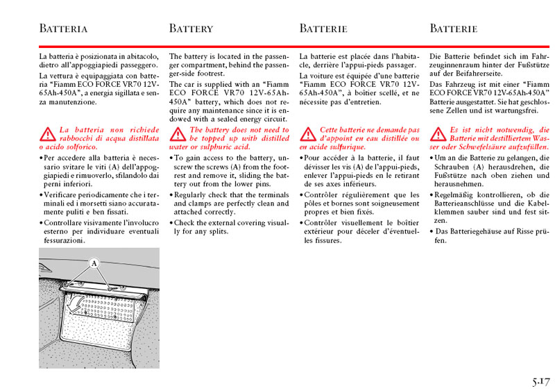

kann mir jemand vielleicht sagen wo beim 360er spider die Batterie sitzt??...vielleicht könnt Ihr mir einen Link zu einer Explosions-zeichnung geben...

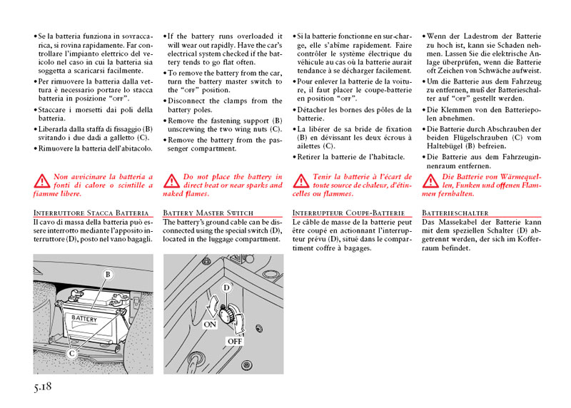

Siehe Fotos anbei...
die Battarie sitzt beim 360 im Beifahrerfussraum unter dieser Aluriffel-Abdeckung. Wie man aus den Fotos von "Car Elite" ja erkennen kann.
