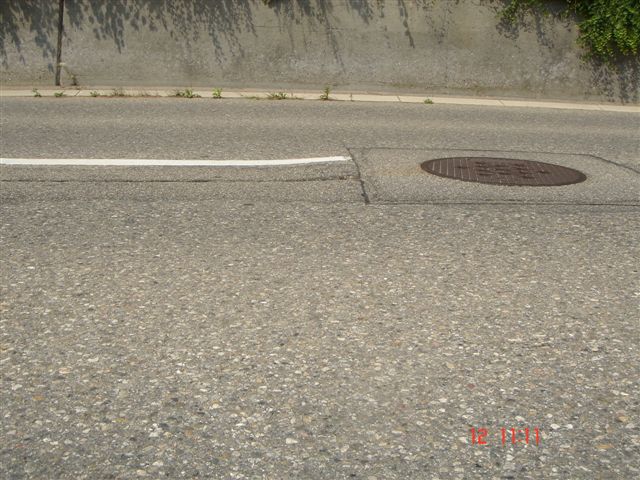

Das hat mir keine ruhe gelassen und bin heute noch mal dahin gefahren und habe mir das nochmals angeschaut
Und jetzt !!!!!!! da ist gar kein loch oder ähnliches sondern nur eine leichte Erhöhung (siehe Bild) Da stimmt doch was nicht ??????

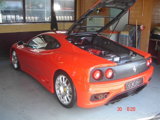

PS: Hier noch ein Bild von meinem CS

Wenn Du von links gekommen bist reicht die Welle vor dem Gulli ab einer gewissen Geschwindigkeit. Wie Kai schon sagte: Aufgrund der fehlenden Dämmung und der harten Aufhängung hört es sich wilder an, als es unter dem Strich ist.

Du bist über den Gullideckel gefahren. Der war/ist locker -> Knall wenn Deckel
korrekt in seinen Sitz gedrückt wird.

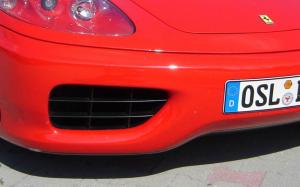

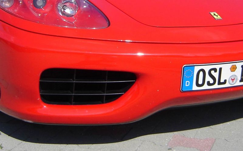

vielleicht hat er am Gulli auch nur einfach vorne mit der Schürze aufgesetzt, schaff ich in etwas stärkeren Bodenwellen scharf gefahren auch easy mit meinem 360er (kein CS), und klingt auch immer wieder erstaunlich laut...
Schau mal drunter, gibt so mächtig häßliche Schleifspuren am Übergang rot zu schwarz, aber ist ja unten:D :D :D und da muß er nur schön aussehen wenn er erst auf dem Kopf liegtO:-) O:-)

Schau mal drunter, gibt so mächtig häßliche Schleifspuren am Übergang rot zu schwarz.......

Der hat aber nicht aufgesetzt, das war eine Bordsteinkannte oder ein Stein.
Kai meint unter dem Fahrzeug.

In etwa so klingt gut kkswiss, sieht bei meinem inzwischen aber mächtig mehr aus:D :D
