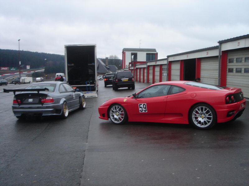

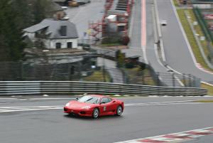

Nun, wie bereits angekündigt - es ging weiter mit dem "Er-fahren" von neuen Erlebnissen auf den Rundstrecken Europas.
Wenn auch sehr vorsichtig - und mit dem nötigen Respekt wurde der "red-one" am letzten Sonntag in SPA bewegt. Nach einer Eingewöhnungsphase mit einer "Exige S" und einigen Runden mit dem gewohnten E46, auf der überfluteten Rennstrecke (es goss aus Eimern) - wurde in einer "Nieselphase" eben auch mal der Ferrari aus der Boxengasse auf die Rennstrecke gefahren.
Nun, die absolvierten fünf Runden lassen keinerlei Rückschlüsse ziehen (auch wegen des limitierten Drehzahlbandes, nach Erreichen der magischen 1000 km) - aber es hat Spass gemacht, auch wenn ich die erzielte Rundenzeit auch gar nicht wissen möchte :cry:
Nun ich werde weiter testen - auch wenn das Wetter in Belgien nicht wirklich ideal erscheint.
