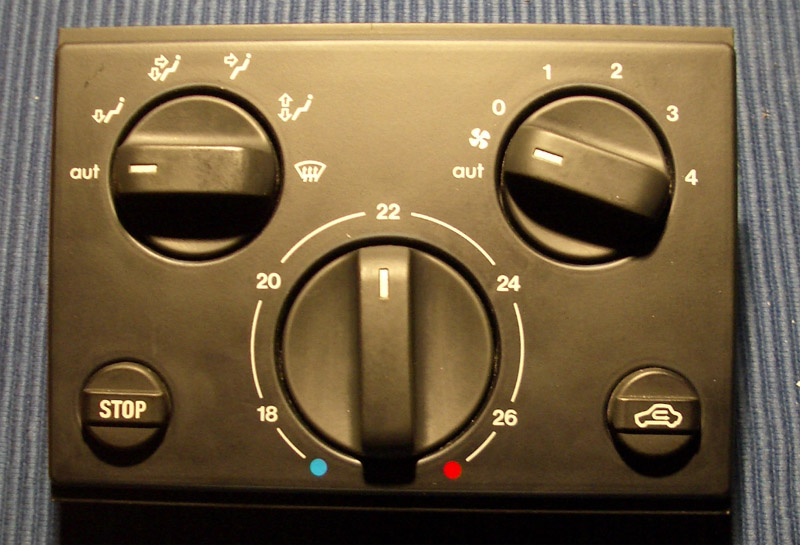

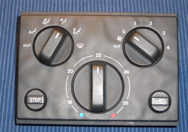

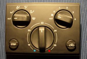

meinst Du die Steuereinheit "Center Console"?
(vgl. Bild)
Hallo Cinquevalvole..
Vielen Dank für deine Bemühungen und Hilfe. Leider ist es nicht die abgebildete Steuereinheit.

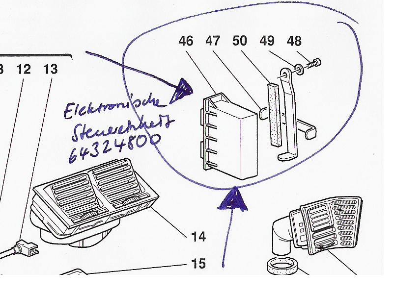

Es ist die "A.C. Electronic control Station" gemäss Ersatzteilkatalog Ferrari 355. Diese Elektronische Steuereinheit befindet sich unmittelbar im vorderen Kofferraum hinter dem Teppich. Art Nr. ist 64324800. Hier ein Bild des Ersatzteilkatalog:

Häufiger rookie-Fehler: Der stopp Schalter auf der AC-Konsole bewirkt, daß auch die Heizung aus ist. D.h. nur das Gebläse läuft. :-o
Sicherungen hast Du ja bestimmt gecheckt. :confused:
Das Bild zeigt übrigens die bubbles meiner alten console. :(
