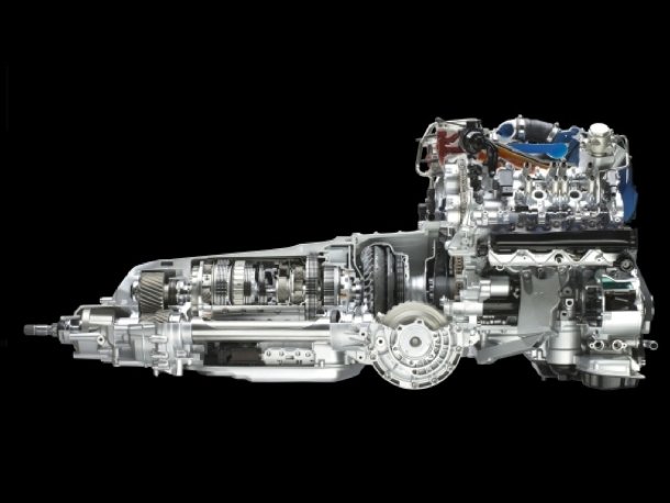

Bentley wäre jedoch nicht Bentley, wenn man hier nun komplett klein beigegeben hätte und auf einen Sechs- oder gar Vierzylinder vertrauen würde. Ein klassischer Gran Turismo benötigt, nach britischer Ansicht, mindestens acht Brennräume. So wummert unter der Haube des Continental GT und des offenen Continental GTC ab kommendem Jahr ein neu entwickelter V8-Biturbo-Motor mit 4 Litern Hubraum. Er entwickelt 373 kW/507 PS und ein maximales Drehmoment von 660 Newtonmetern, womit das neue Einstiegsmodell garantiert nicht als „untermotorisiert“ durchgehen kann. Nach weniger als 5 Sekunden stehen bereits 100 km/h auf dem Tacho, die Höchstgeschwindigkeit liegt jenseits von Tempo 290. Gleichzeitig soll eine Reichweite von bis zu 800 Kilometern mit einer Tankfüllung möglich sein. Der bekannte 6 Liter-W12 bleibt übrigens unverändert im Programm.
Die beachtliche Reichweite lässt sich durch ein cleveres Motormanagement erklären, das den Achtzylinder im Teillastbereich um vier Zylinder reduziert und damit den Verbrauch senkt. Dazu kommt eine Benzindirekteinspritzung und ein Rekuperationssystem, durch das die Batterie beim Bremsen geladen wird. Die Kraftübertragung erfolgt über eine Achtgang-Automatik auf den von den W12-Geschwistern bekannten, permanenten Allradantrieb mit einer Kraftverteilung von 40:60 zwischen den Vorder- und Hinterrädern.
