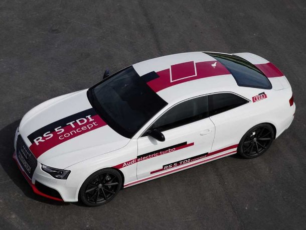

Unter dem Blech hat es die Studie jedoch faustdick hinter den Ohren. Dank eines Elektro-Turbos wird dem Turbodiesel zusätzlich Dampf gemacht.
