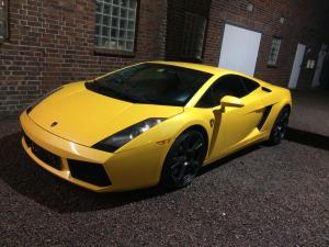

Hallo, ich bin neu hier, heiße Andre und freue mich auf ein paar nette Diskusionen rund um schöne Sportwagen.
Natürlich habe ich auch gleich ein paar Fragen zu einem 2006er Gallardo.
Wenn ich einen Passat probe fahre weiß ich ob etwas so gehört oder nicht, bei solch einem Exoten wirds schwieriger... gehört das so oder ist der kaputt?
  • Wenn ich beim e gear einen gang einlege fährt er nicht eigenständig los, er braucht recht viel drehzahl, scheint mir nicht normal.
  • die Rückfahrkamera erscheint im Rückspiegel, nicht im Navi.
  • beim abbiegen aus dem stand scheint sich der Antriebsstrang zu sperren, schiebt etwas über die Räder.
  • rückwärts knopf muß stark gedrückt werden damit er geht.
  • Navi CD fehlt, bei einem aus Dubai hätte die wohl eh nicht viel gebracht. Geht da auch was von Audi?
  • schlechter Radioempfang, wo sitzt da die Antenne?
Vielen Dank im vorraus
Andre

ganz übersehen.....
leider hat man im Innenraum ziemlich viel mit Carbon gekleistert, ich stehe ja mehr auf original.

Am 1/18/2018 um 14:22 schrieb Bang Bang:
ganz übersehen.....
leider hat man im Innenraum ziemlich viel mit Carbon gekleistert, ich stehe ja mehr auf Original.
Folie oder mit Carbon überzogen?
