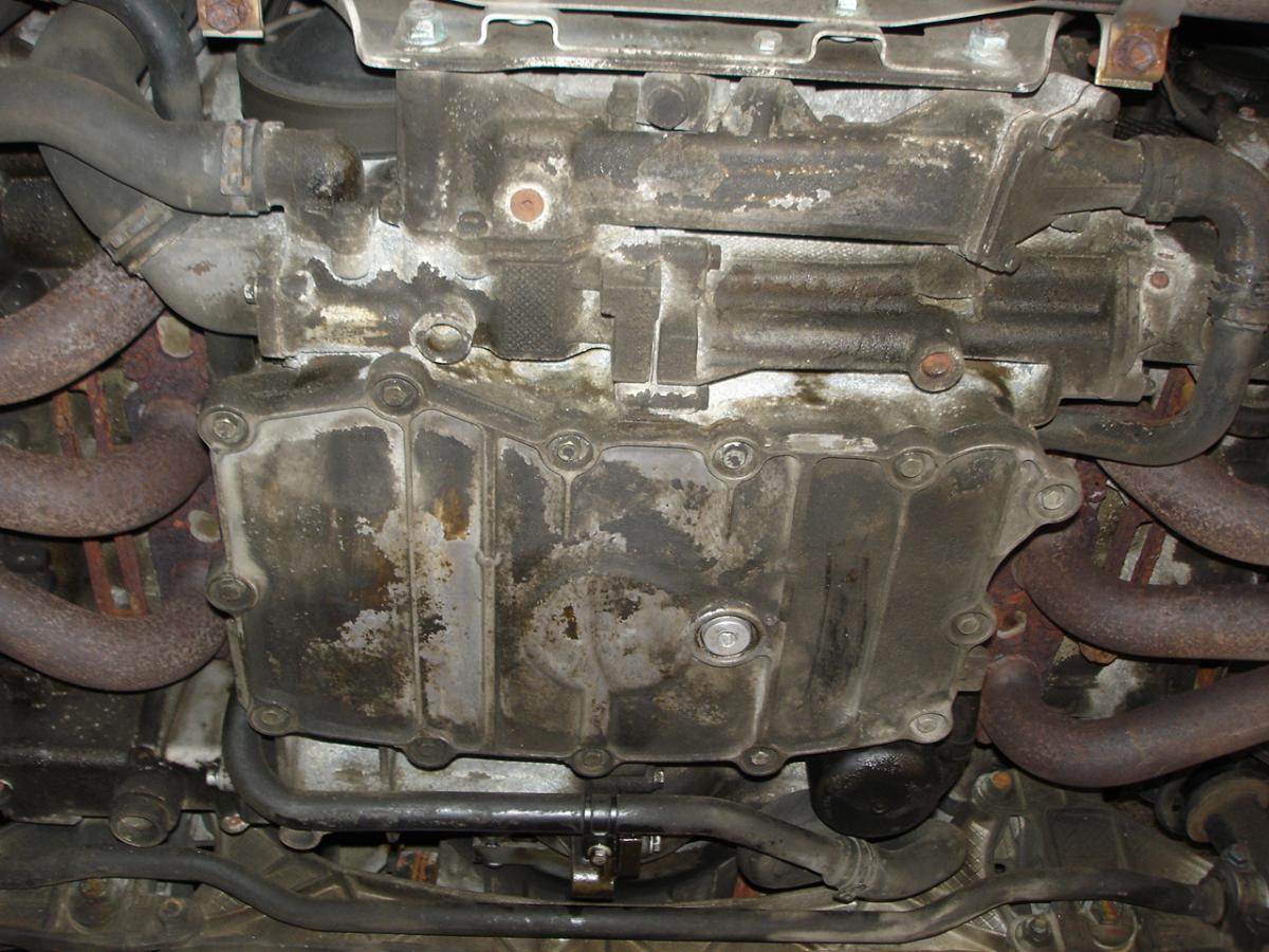

Habe heute meinen ersten Ölwechsel selbst gemacht ( 4 Stunden gebraucht  :-)  )
Bei genauem hinsehen fand ich den Motor schon verdreckt hat jemand schon mal hier Erfahrung gemacht am 348 wie er nach Trockeneisstrahlen aussieht ?
auf den Meisten vorher nachher Bilder sieht es im Internet schon gut aus ist es in echt auch so ?!

Hi, es wird sehr sauber, siehe die angehängten Bilder meines Porsches. Einige Teile wurden wegen der Zugänglichkeit abgebaut. Es sollte aber ein Fachbetrieb machen, der weiß, wo nicht oder vorsichtig gestrahlt werden soll. Den Motor muss man nicht ausbauen, die Zugänglichkeit ist aber natürlich besser, wenn er draußen ist. Nachteile sind, dass sich feiner Staub im Motorraum verteilt und eventueller Schutz, wie Wachs, mit entfernt wird.
