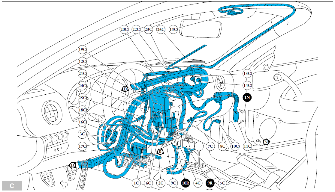

Stimmt, 360 und 550 haben den gleichen Antennenverstärker, wenn der nicht gespeist wird, ist der Empfang logischerweise schlecht, da der Verstärker dann eher wie ein Abschwächer funktioniert.
Danke Für das Bild.
Wie ich das sehe wäre die 12 die Antenne sicherlich hinter der verkleidung des Rückspiegels,
die 2 müsste der Verstärker sein,was ich aber nicht verstehe...die 2 Antennenanschluss stecker ,
ich finde hinter dem Radio nur 1 Antennen Stecker.
Wenn ich mir das Bild aber genau ansehe und die Nummern 2 und 12  aus der Tabelle links vergleiche ist
die 12 die GPS Antenne und 2 die Radio antenne oder liege ich da falsch
Ich habe trotzdem nur einen antennen stecker im Radioschacht oder habe was übersehen .

Vielen Dank an Irix für diese Info,finde aber das Verstärker Kabel nicht…sowie das Fragezeichen mit den 2 Antennen Stecker
Ich bin mir nicht sicher ob wir das gleiche Bild angeschaut haben.... ;)
Die 12(GPS Antenne) ist laut Teileliste optional.
So wie das verstanden haben ist die Antenne teil der Scheibe/Rahmen und wird ueberfuehrt da Rechts am Instrumentenbrett. Den Stecker dafuer bringt der Antennenverstaerker (Google mal nach Bildern fuer "Ferrari 360 176238) welcher tief im Instrumentenbrett versteckt ist mit. Von da gehts als internes Kabel (Pos. 4) weiter zum Radio.
Leute die dann mal ihre Scheibe tauschen mussten haben gemerkt das der Stecker nicht (Pos3.) nicht verbunden war.
Meine Vermutung waere ein Stecker welcher nicht verbunden ist oder halt ein defekter Verstaerker.

Moin,
hab mal in meine 360er Doku geschaut was das Thema Verkabelungsplan angeht und da sieht man es besser. Obs abweichungen gibt bezueglichen Modellen kann ich nicht sagen aber an der Stelle bezweifle ich das, weil das ist sonst immer vermerkt im Guide.
Die Antenne (26c) ist in die Scheibe eingelassen. Die 23C ist der Uebergabepunkt welcher ohne Scheibenwechsel nicht erreichbar ist und geht zu 22c. Der Verstaerker ist 20c und dessen Stromversorgung 19c.
Sofern das vom Bild so stimmt wuerde ich sagen das der mittig im Armaturenbrett sich versteckt und das Kabel was wir oben schon mal hatten was Radio zum Verstaeker angeht.
Solltest du die Pinbelegung der Stecker noch brauchen so sag bescheid allerdings ist 25c nicht aufgefuehrt :(

Hallo Joerg,
Erstmal vielen dank,dass du dir soviel Mühe machst:-))!
Ich habe mir das heute morgen angesehen.
der Verstärker ist nahe der A-säule unter dem Armaturenbrett,hinter dem Handschuh fach,sieht man relativ gut.
Habe auch gemessen,am Verstärker kommen 12V an beim einschalten der Zündung,übergangsstecker sind ebenfalls
fest,zumindest die am Verstärker,an die anderen kommt man ja nicht ran ohne die Scheibe auszubauen.
Das einzige was mich jetzt noch stört,ist,dass ein Pin vom originalKabel nicht mit dem stecker des radios verbunden
ist,d.h.im stecker des Orig.Baums sind 5 Pin und im, Stecker Radio 4.
Ob das jetzt allerdings eine Ursache ist bezweifle ich.
