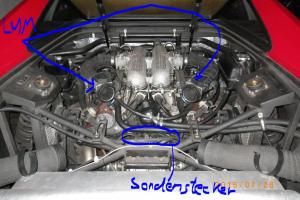

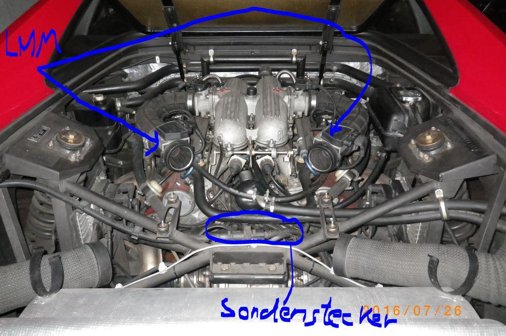

Jedoch weiß ich nicht, wo die LMM sind. Wo finde ich diese (bisher ist der Motor einwandfrei gelaufen, so dass ich mich noch nicht mit den Bauteilen beschäftigen musste)? Die Reinigung der LMM wäre Aktion 2.

ich such mal ein oder zwei Bilder, wo du das siehst.

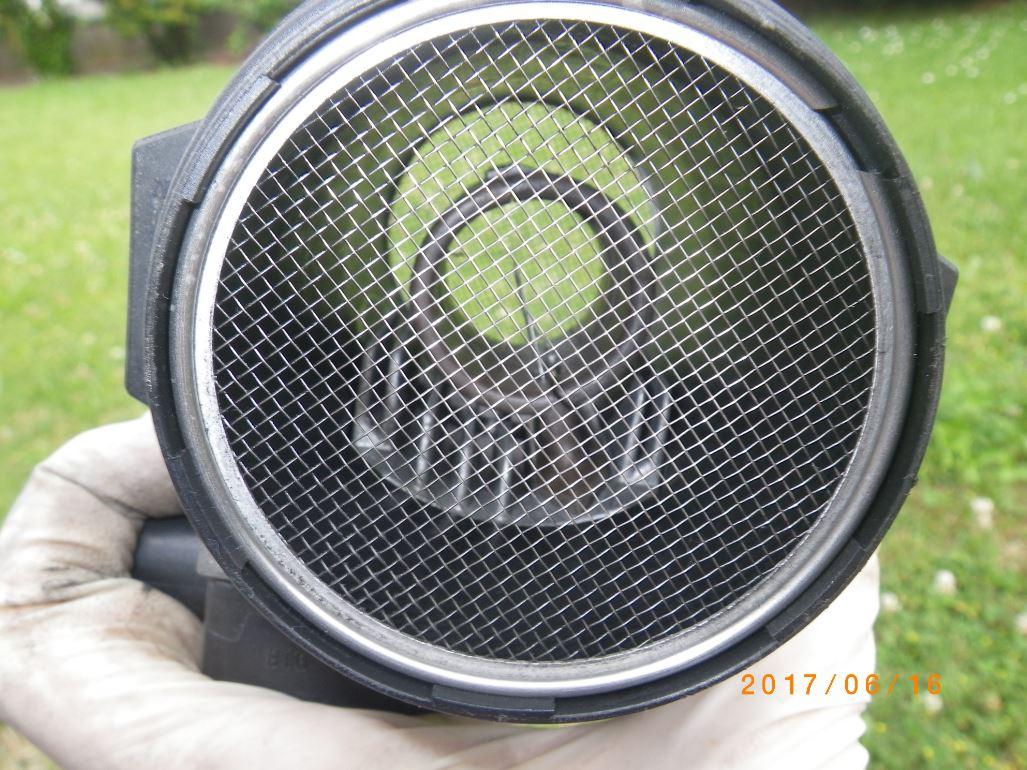

Die LMM habe ich gereinigt und vielleicht haben sie es auch gebraucht, da die Gitter an manchen Stellen einen leichten harzigen Überzug hatten.

die Gitter sind nur ein Indiz, entscheidend ist der Draht innendrin. Aber den hast du bestimmt getroffen.
