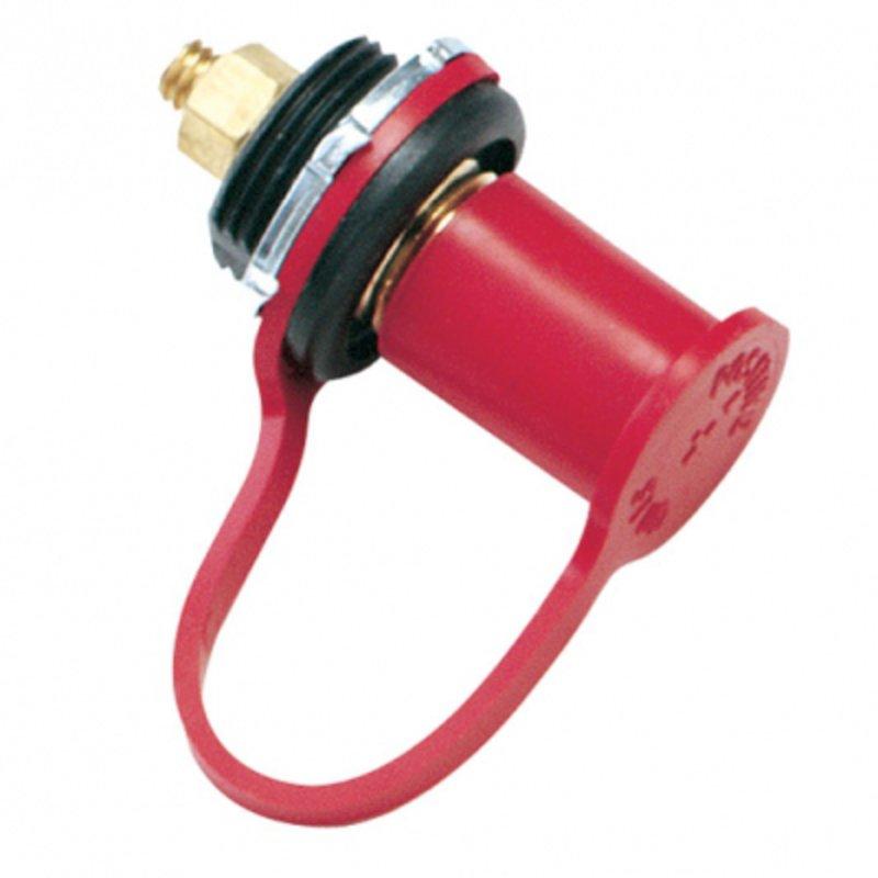

Ich verbaue bei unseren Serientätern im Kundenkreis mitlerweile einen Starthilfepol im Motorraum :D
Eigentlich für Oldtimer, etc., aber günstiger und einfacher als nach einem Anruf eine Autofahrt zum Kunden weil wieder ein Schließzylinder klemmt oder eine Lasche reißt :crazy: Pflege ist eben doch alles :P

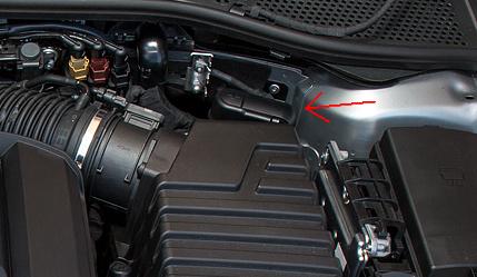

Ich kann ja leider nicht mehr schauen, aber eigentlich haben alle modernen Fahrzeuge mit Batterie im Heck ein Batterie + Terminal im Motorraum. Hat der QP so etwas tatsächlich nicht? Der 599 beispielsweise hat eines unter der rechten Plastikabdeckung relativ weit hinten.
Am 12.5.2017 um 23:14 schrieb CrBrs:
Moin, magst du dazu bitte etwas mehr schreiben? Das interessiert mich!
Gibt es da "vorkonfektionierte" Lösungen, oder stellst du das selbst zusammen?
Ein einfacher Bolzen, oder ein professionelles Teil? Bezugsquelle?
Nein, das drücke ich mir ganz alleine aus dem Kopf :applaus:
Fotos habe ich leider nie gemacht... Je nach Kundenwunsch wirds gemacht. Einfach oder schön ;)
Heißt einen 20-25mm² dicken Kabel von der Spritzwand beifahrerseitig an eine leicht erreichbare Stelle, mit Kabelschuhen verpressen, isolieren und einen universalen Starthilfepol für Motorsportbedarf an einem selbst gebauten Halter befestigen.
Alternative ist eine schönere Lösung, indem man einen originalen Starthilfepol benutzt. Z.B. aus einem VW Passat CC (Glaube ich). Einfach wesentlich schöner und eine schwarze Abdeckung zum wegklappen. Ein Bild davon alleine finde ich leider nicht.
Ein Massepol ist unnötig, es gibt genug Möglichkeiten im Motorraum :)
