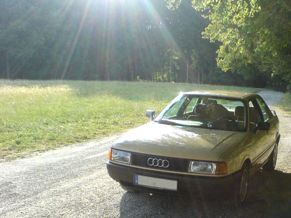

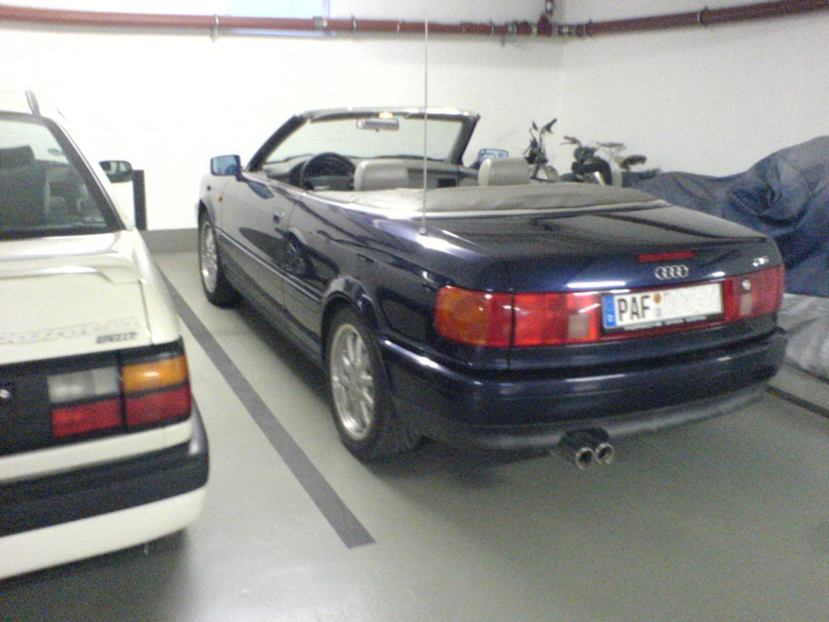

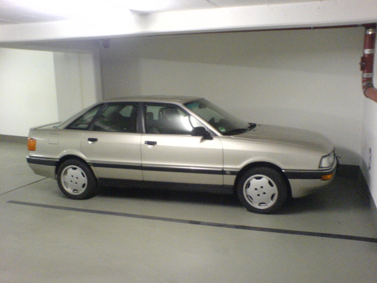

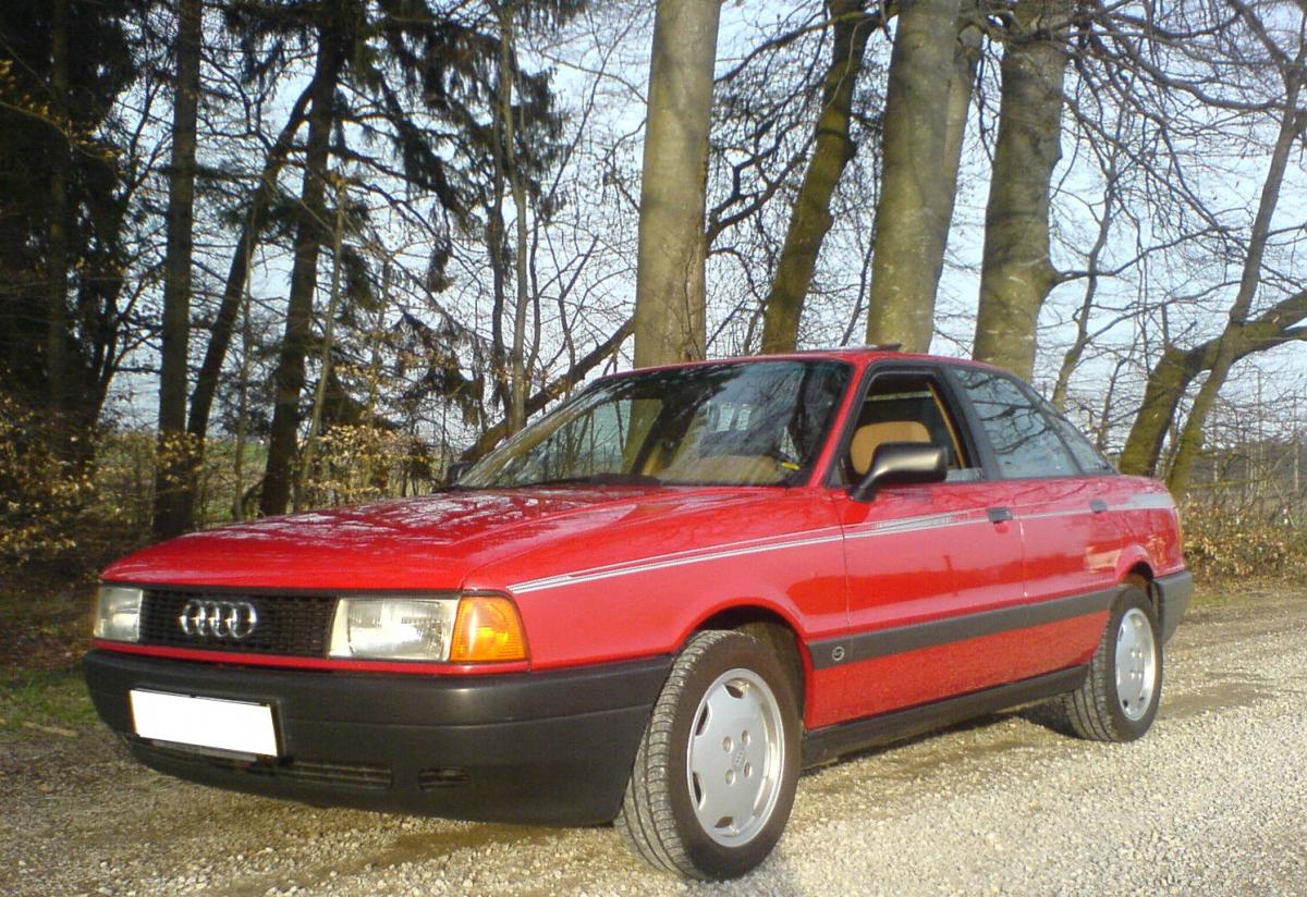

Off-Topic: Anbei noch meine kleine Audi-Meute - der Santosbeige ist ein SD - ein 1.9E mit KE-Jetronic (113 PS), der 90er ein NG - ein 2.3E (136 PS) ... das Cabrio ist ein ABC - ein 2.6 Liter (V6, 150 PS) und der Laserrote ein SF - ein 1.8S mit Vergasermotor (88 PS)
