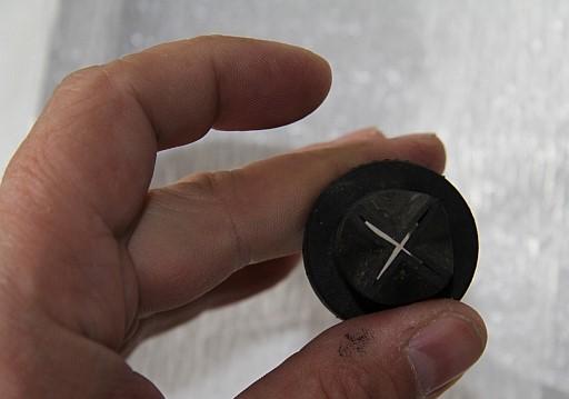

 a) beim regelmässigen "reinigen" des Gummiventils am Ablauf (gerade wenn ein Z4 im Freien steht...z. B. Laub, ....)
     ... besser diese Gummiteile komplett entfernt hast

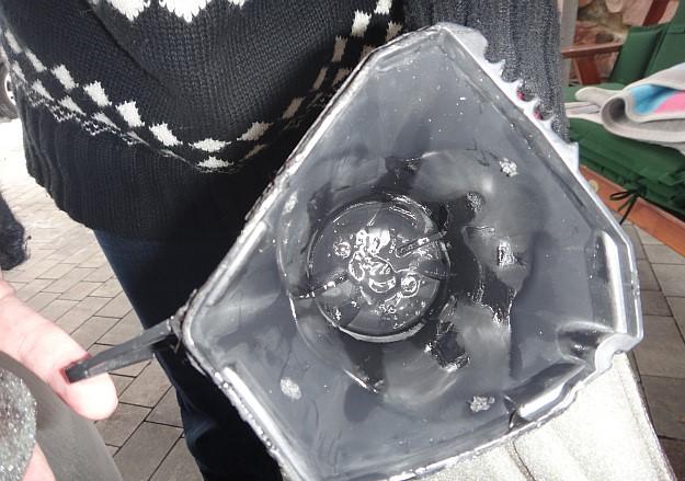

B) ein 10er Loch im unteren Bereich der Pumpenkapselung bohrst

...das stimmt teilewieise aber, wenn ich mich richtig erinnere ist der Gummistopfen im hinteren Radhaus von außen zugänglich...ich habe keine Teilenummer mehr, deshalb ein Bild davon.
Wenn du vorm linken hinteren Radkasten sitzt (Rad muss demontiert sein) dann sitzt dieser Gummistopfen oben links, vielleicht muss die Radhausschale entfern werden....(ich denke aber nicht, schau einfach nach, beim mir ist es schon 7 Jahre her) es ist eine einfache labrige, dünne Gummitülle die sowohl auf der linken und rechten Seite des Z4 verbaut wurde!  Ein bisschen Dreck und schon ist die dicht!!!
Meine Lösung war: entfernen beider geschlitzten Stopfen und ein 10er Loch im untersten Bereich der Pumpenkapselung!
