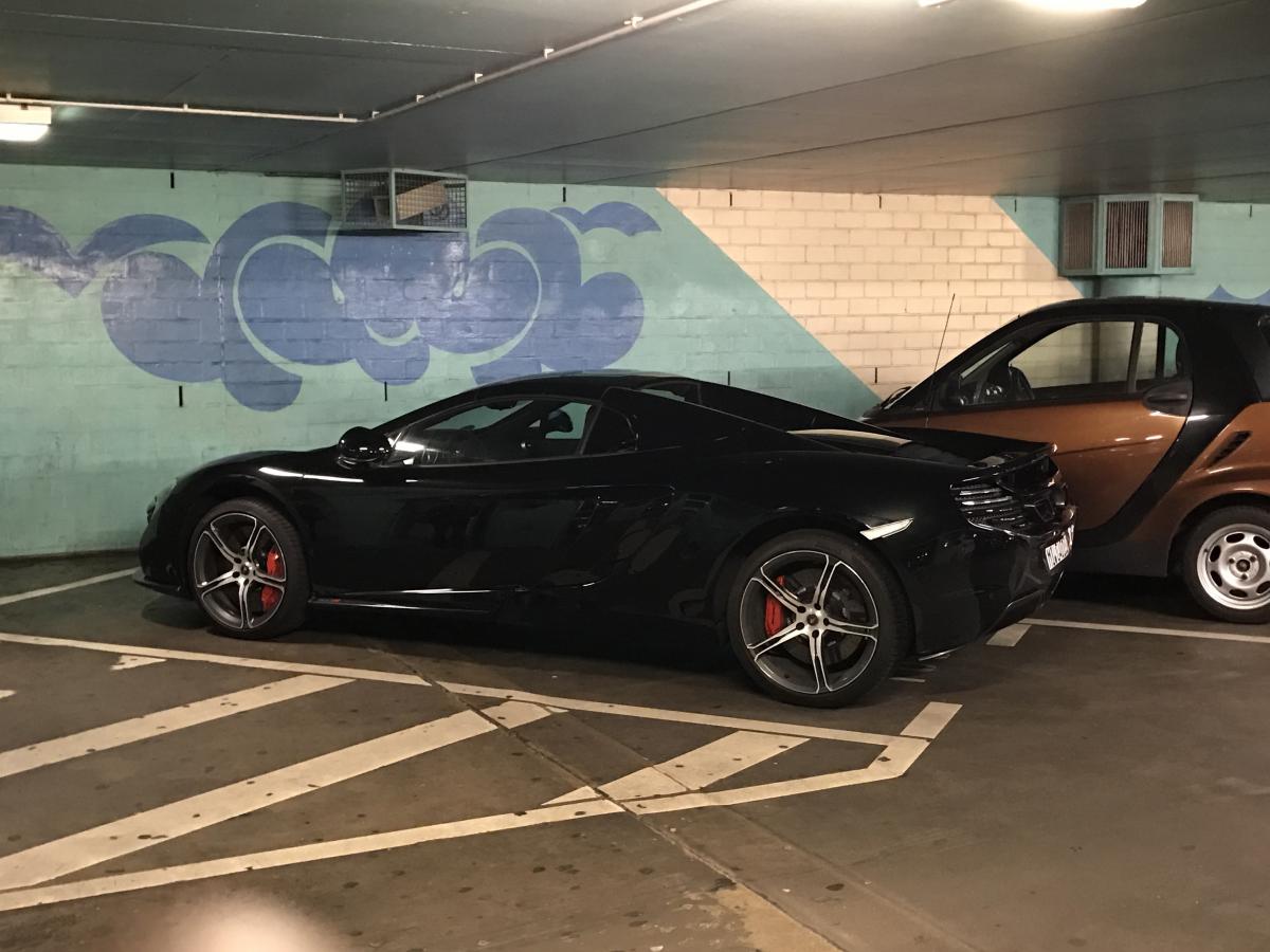

wer kann mir verlässlich sagen welche ET die Original 8,5x19 und die 11x20 Felgen haben. Evtl. hat jemand einen Satz liegen und kann mal gucken. Die ET sollte in der Rückseite stehen. Anbei ein Foto von den Felgen.....
LG Thomas
Moin Thomas,
8,5x19et47 & 11x20et47 hast du bei dem anderen Styling (5-Arm Doppelspeiche), wahrscheinlich haben deine das selbe. Da fahrzeugseitig ja alles gleich ist, egal welches Styling du hast, sollte die et auch übereinstimmen und auf jeden Fall passen.

Besten Dank, dann messe ich mal wie weit man noch raus könnte....
